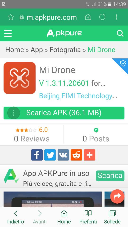

Originariamente inviata da chrishadow Visualizza il messaggio
Ciao a tutti, anche io ho lo stesso problema perché sono stato obbligato a cambiare cellulare... Non mi sembra che in google play ci sia al momento una app utilizzabile. Qualcuno ha informazioni?
Grazie
Inviato con il mio SM-N950F - Scarica l‘app del Forum di Modellismo.net
Ciao. hai provato su apk.pure dovresti trovarla. L'ho ho appena cercata e me la farebbe scaricare Xiaomi Mi Drone 4K-screenshot_20190217-143936.jpeg
Inviato con il mio SM-G903F - Scarica l‘app del Forum di Modellismo.net

Originariamente inviata da massyym Visualizza il messaggio
Ciao. hai provato su apk.pure dovresti trovarla. L'ho ho appena cercata e me la farebbe scaricare Allegato 320521
Ciao, non lo trovo...mi manderesti il link?
Grazie e scusami

https://m.apkpure.com/it/mi-drone/co....overseas.soul
