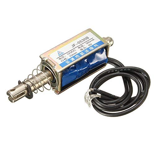

Faccio seguito a questa discussione per fare una domanda: Avendo risolto il problema della distanza di ricezione del segnale video, ora mj trovo davanti ad un altro problema. Ho messo sotto il drone un elettromagnete a solenoide per far sganciare il piombo da pesca con un semplice radiocomando 433mhz a lunga distanza.
Quando do corrente all'elettromagnete , il drone perde il segnale gps a causa dei forti campi elettromagnetici che il solenoide forma. Esiste un modo o un materiale per isolare questo solenoide che voi sappiate ?

Tralasciando tutti i discorsi ridondanti di questa sezione, perchè non hai messo un semplicissimo servo da 9gr per sganciare la lenza evitando così un elettromagnete(che pesa un bel pò) che manda in palla gps e giroscopio?
Alla fine il drone deve fare da A a B, sgancia e poi torna a casa.
Il servo lo colleghi a un canale libero della radio che faccia -100 +100, non ti serve modularlo. Si usa normalmente per gli alianti a traina, arrivati in quota si sganciano dal trainatore.
Gnao

questo radiocomando non ha ingressi o uscite.
Il rilascio lo comando con una trasmittente e ricevente da 433mhz a lunga portata ( la danno in aria aperta fino a 3000 mt ) la quale ha l'ingresso e uscita alla medesima tensione quando pigio il pulsante. Non ho la possibilità di regolare un +100 e -100 , posso solo fare on-off.
https://it.aliexpress.com/item/20490...e5fCGQIjM&mp=1
esiste una trasmittente e ricevente che costi poco come questa su aliexpress che possa farmi SOLO questo lavoro su un servo ?
Ho preso anche questo:
[/url]
dalla cina proprio per provare anche quella strada, ma non avendo uscite libere sul radiocomando non saprei come fare
dovrei trovare un modo economico per pilotare questo servo senza comprare una tx e un rx ma usando quella che ho ora io, oppure questa a 2 canali:
https://it.aliexpress.com/item/32797172125.html

Nel dinamico, parlando di radio, +100 -100 equivale a on off sul segnale...
Il radiocomando a 433mhz che ti manda il segnale va bene se ti apre il servo (quello proposto da te è per gli alianti , ci sono anche più piccoli).
Se dai 5v a un servo porta la squadretta a +100 (punto massimo)...
Almeno eviti il solenoide.

No, se inverti il rosso e il nero bruci il servo.
Come dice Gianluca ci sono molti modi per fare uno sgancio.
Io ti proponevo solo di sostituire il solenoide con il servi e tenere la ricevente a 433mhz.
Ribadisco che teoricamente la cosa è fattibile (anche se illegale), ma dato il peso e lunghezza del filo questi ultimi tireranno giù il drone.... ma posso sempre essere smentito...
