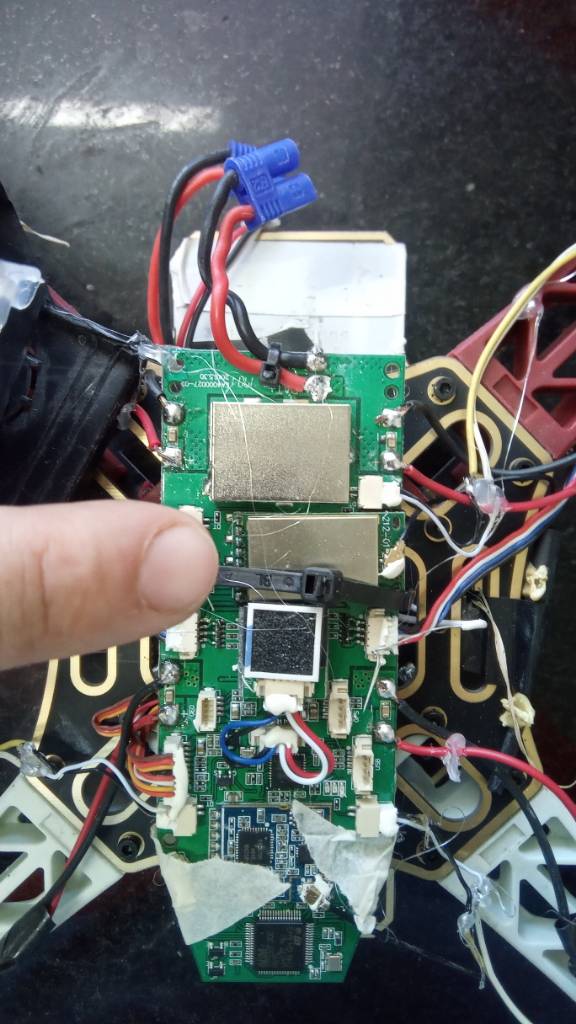

Per la verità speravo di trovare il modo per abilitare le rotelline del radiocomando per muovere la camera verticalmente...ma non riesco a trovare info approfondite sulla scheda di volo...

Speriamo che qualcuno ci aiuti... Anche a me piacerebbe collegarci un servo e comandarlo con le rotelle ma credo che il nostro non abbia un uscita sulla scheda predisposta.. Credo che quelle siano per un altro drone con scheda predisposta.. Ma non il nostro.. So che collegano questi microservi ai led per prendere l impulso pbm quando si accendono dal radiocomando, partendo con i led spenti, ma per un una sola rotazione...per sganciare qualcosa.. Quindi per una camera non è una soluzione adatta...

Vi vengo in aiuto io. Questa è la scheda h 501ss dopo il cablaggio della alimentazione trovi la ricevente del drone, non ti puoi sbagliare perché vi esce il pigtail della antenna . i pin della ricevente sono ben visibili, e quindi è possibile prelevare il segnale ppm per comandare i servo che vuoi. Ti servirà un convertitore di segnale da ppm a pwm. Unica pecca è che non mi ricordo il pinout .
Allego una altra foto più da vicino per meglio far vedere i pin .

Vedo che ci hai lavorato su...hai spostato tutta l'elettronica/motori su un altro frame, a quale scopo?
In realtà dall'immagine che hai postato non ho ben capito quale sia la ricevente...ma è già un grande aiuto sapere che la radio trasmette in pwm...a quanti canali, hai idea? il problema è capire quale sia la porta da abilitare corrispondente a una rotellina...
avevo fatto un test seguendo questo video> https://www.youtube.com/watch?v=TRBr...w&index=4&t=0s ma nel momento in cui ho collegato il servo tester mi si è bruciata la scheda BGC e non ne capisco il perchè...alimentato con voltaggio a 12 v, considerando che per la BGC è consigliata un'alimentazione da lipo 3s non dovrebbe essere stato quello il problema no?

Ho spostato su frame da 330 dji
E son certo che la uscita della ricevente sia ppm
Dovrebbe avere 8/10 canali
