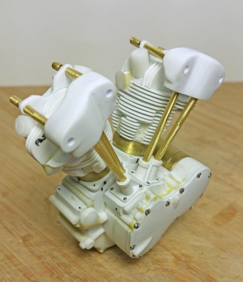

Tempo di push-rods.
Come naturale conseguenza dei rockers, ho messo mano alle aste che permettono il movimento dei bilancieri e delle valvole.
Aste in ottone da 2mm, mentre per i supporti o usato esclusivamente plasticard: un pezzetto da 0.5 per la base e due tubetti da 3mm per i cosiddetti "tappet" ovvero la parte dove si innesta l'asta.
Ho aggiunto infine 4 microviti da 0.6 per parte che, senza ulteriori sbattimenti, utilizzo non solo a scopo estetico, ma direttamente per tenere in posizione il tutto..

Beh, grazie a tutti.. io provo sempre a fare del mio meglio e ricevere i vostri complimenti è sempre di grande motivazione!
Ultimamene ho avuto poco tempo per lavorarci su, ho fatto i bulloni esagonali da montare sulle testate ed il regolatore di tensione.
I bulloni sono stati realizzati partendo da un tondino di 5mm, da cui ho ricavato la sezione esagonale limando i bordi, aiutandomi con un mandrino da trapano su cui ho riportato la misura angolare a cui limare.
Il regolatore della tensione (quel baritollto bianco montato al fianco del cilindro anteriore) allo stesso modo, è stato ottenuto da un tubetto in plasticard, chiuso ai capi e sagomato a forma emisferica. Ho quindi aggiunto le nervature simulate con striscioline di alluminio ed i tiranti in filo d'acciaio che servono a tenere tutto in posizione.
Per riempire un po' gli spazi vuoti ho anche iniziato a montare qualche bulloncino in resina da 0.8 e 1.3mm.

Disca volevo chiederti
Le parti gialle cosa e ' ? stucco o La colla? Avevo capito che usati ca come colla

Originariamente inviata da mike. Visualizza il messaggio
É stucco bi-componente milliput.. l'ho utilizzato per raccordare alcune parti e per riempirne altre, mentre tutte le altre parti sono state incollate come hai ben detto con colla ciano .. ormai non uso altro..

Originariamente inviata da disca92 Visualizza il messaggio
Milliput giallo?pensavo fosse tamyia...il mio milliput era bianco..
É il milliput yellow-grey.. Una volta miscelato ed essiccato è giallo-verdognolo e a livello di grana è piuttosto sottile, facilmente carteggiabile e verniciabile

Certo che se la moto sarà al livello del motore, e lo sarà di certo, harley farà bene ad assumerti come capo tecnico. Come mai per i dadi esagonali non parti direttamente da rod esagonali? Non ammattiresti di meno?
Vecchio 09-03-15, 08:25 AM   #75
Talking
Così parlò Disca:
"I bulloni sono stati realizzati partendo da un tondino di 5mm, da cui ho ricavato la sezione esagonale limando i bordi, aiutandomi con un mandrino da trapano su cui ho riportato la misura angolare a cui limare."
La differenza fra la comodità del "pret a porter" ed il vestito di sartoria stà in quanto sopra...
E' il gusto di fare...
Cominque , Disca, avevo letto da qualche parte la tecnica...Non è che ci ricorderesti come si fa'...?Ti segni sul mandrino gli spigoli..? Si , mah...Ci vorrebbe un madrinone da trapano da muro..
