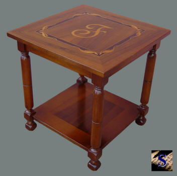

Quando mio fratello studiava all'istituto d'arte, usava molto l'impiallacciatura.
Io l'ho usata per farmi i listelli dei ponti della sezione maestra.
Si tratta in sostanza di sottili fogli di legno.
Solitamente nella realizzazione del mobile viene usata, nelle varie essenze, per creare gli intarsi, cioè per esempio i disegni.
Il legno pregiato dell'impiallacciatura copre il "legnaccio" del mobile (pensa quanto costerebbe un mobile in massello di legno pregiato!!!)
Vedi anche Impiallacciatura - Wikipedia
Ti allego un paio di foto di lavori di intarsio con impiallacciatura.
