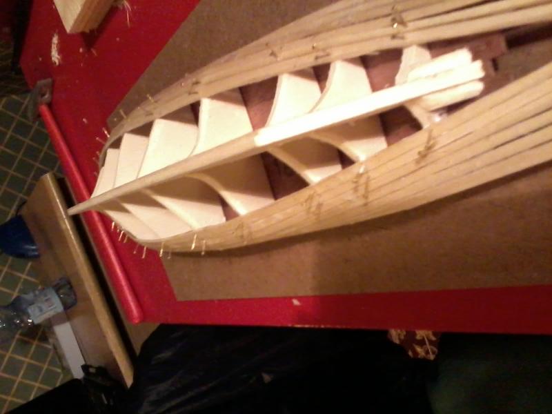

acquistato il primo modellino, una Race Horse by Sergal
dopo il montaggio abbastanza semplice delle ordinate e dei ponti
ora sono bloccato al quinto listello, in particolare sulle ultime due ordinate.
le illustrazioni e dispense non hanno chiarito come terminare la poppa.
quando appoggio il quinto listello sulla penultima ordinata, questo in vicinanza dell'ordinata stessa tende a ruotare, creando un gradino e una leggera fessura con il listello precedentemente montato.
Ora come procedo?...spulciando quà e là il forum ho trovato suggerimenti utili ma non chiarissimi su come si termini la poppa, o meglio la tipologia con cui mi sto scontrando.
quali operazioni sono necessarie ora?..non so bene..dovrei agire rastremando le ultime due ordinate ulteriormente?..debba tagliare il listello al centro tra la terz'ultima e penultima ordinata?
ed una volta terminato lo spazio sull'ultima ordinata di poppa, i listelli successi dovranno terminare su quella che impropriamente chiamo linea verticale di chiglia?
qui di seguito posto le immagini
Grazie in anticipo

Anche io, come sopra, non so come terminare il fasciame a poppa.. posto alcune foto della mia Black Prince, potreste darmi un aiuto?

Provo a dare un iniziale risposta (aiuto, il mio italiano gia e' al limite di compressibilita adeso poi )
in effetti non vedo bene le foto ma presumo quale e' il problema.
Quasi tutti gli scafi (a parte forse le coche e le caravelle) presentano una forte curva ed succesiva controcurva nelle vicinanze dello specchio di poppa.
cosa succede i listelli devono subire una forte torsione oltre che la curvatura percio hanno bisogno di un buon apoggio per poter essere posizionati ed incolati:
1. controlare bene la angolazione delle ordinate (angolo di quartabuono) se non sbaglio) perche un picolo discostamento sulle ultime ordinate manda i listelli a p..e.
2. il mio consiglio e' sempre di riempire lo spazio tra le ultime due tre ordinate (sia veso poppa sia verso prua) speccialmente agli inizie e con alcuni tipi di barche fino a quando non si riempiono gli spazii e non si da la forma agli volumi di poppa non e' sempre chiaro come deve venire!!
Le istruzioni spesso indicano l'incolaggio dello specchio di poppa doppo il fasciame percio si dovrebbe esegire la parte terminale (dal ultima ordinata allo specchio) in aria! (lo specchio e in tantissimi casi piu largo della sezione)
3. per la doppia curvatura e lo svergolamento sulla poppa sarrebe richiesta sia la rastremazione sia l'inserimento dei "cunei" (pallele) che speso si tende ad evitare nel primo fasciame il che risulta con dificoltosa ed innaturale posa dei listelli.
Ok adesso cosa fare in questa fase
un consiglio sarebbe di inserire degli cunei/inserti per riempire i vuoti, rinforzare il fasciame dalla parte interna con degli spezzoni e colla, magari colla e garza o carta per la semplice raggione che scartavetrando i listelli che formano il gradino si arivi a 0, oppure molto sotile con conseguente sfondamento, tutto questo dopo aver ricontrolato le ordinate e magari eseguito una dima dello specchio di poppa.
Quest ultimo (cioe la porzione che forma la poppa stessa senza gli sbordi dello specchio si puo ricavare dalle sezioni e poi riportare su pezzo di compensato, cartoncino... opure anche carta con incolati un paio di listelli ed inserita sulla poppa in modo da dare la giusta sagoma.
spero che in tutto questo mare di parole sia qualcosa di comprensibile ma principalmente di aiuto .
