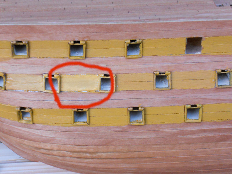

Vecchio 26-09-11, 07:47 PM   #10
Registrato dal: Sep 2011
Messaggi: 24
chemical è un newbie...
ecco le foto
nel cerchio rosso e' la parte colorata con sotto il fondo bianco il resto e' tutto ocra sopra il legno, e l'altra foto e' il colore ocra su un foglio bianco come richiesto.
ultima cosa i miei passaggi dello scafo
-primo rivestimento
-secondo rivestimento
-2 passate di olio
-colore
-vernice trasparente (da fare)
tutto giusto?

Vecchio 28-09-11, 08:46 AM   #11
Messaggi: 24
ho fatto cosi'
ho fatto un fondo bianco poi preso l'ocra gli ho messo un po' di giallo e l'ho sciarito e acceso un po' poi ho pitturato.
sicuramente si nota di piu' di prima mi sembra uscito un buon risultato
oggi posto le foto
ciao
