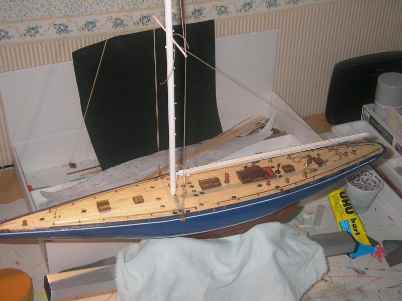

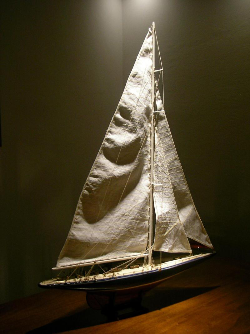

Vecchio 02-03-11, 11:19 AM   #5
SDU
Registrato dal: Mar 2011
Messaggi: 4
SDU è un newbie...
oh...grazie! davvero.
provo anche a cercare il post precedente.
nel frattempo posto la foto della mia Endevour appena terminata.
Grazie e ciao
Stefano

Mi sembra un gran bel modello ...
posta qualche foto in più
Pier
