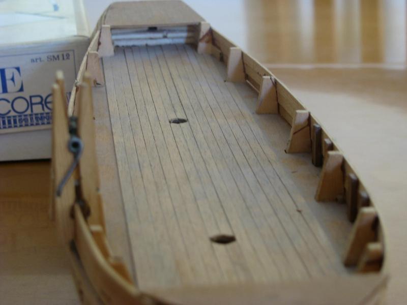

Ops! Non avevo notato la data del post, quando ho letto il nome della nave non ho visto altro. Grazie Albatros per aver raccolto il mio s.o.s.
Ho scattato alcune foto, come mi hai suggerito, perché si capisca qual è lo “stato di avanzamento lavori”. Come noterai, vi sono tracce di un bostikaccio in più punti, un paio di buchi nel fasciame, una ordinata allineata male (si nota la sporgenza ridotta di un corno), brutto il raccordo fra listelli a poppa e falsa ordinata; in più non sono sicuro che la sagoma data alla poppa sia quella giusta e lo stesso scalino fra quest’ultima e la fine del fasciame non mi convince.
Nonostante tutto questo, pensi che fettine di balsa per chiudere i buchi e carta abrasiva, possano portare lo scafo ad una condizione sufficientemente neutra da consentire la posa del secondo fasciame?
Ma soprattutto:
SE TAGLIO LE PORZIONI DI ORDINATA CHE SPORGONO, I LISTELLI DELLA MURATA DOVE POGGIANO?
Devo dire che ti sei preso una bella rogna ma te ne sono davvero grato.
E’ il mio primo cimento e vorrei mettere insieme quanto c’è come test delle mie capacità, senza pretese di fedeltà o particolare accuratezza nella realizzazione. Non ho l’abitudine a lavorare il legno, sono abituato alla plastica, non me ne vogliate. Il materiale allegato mi sembra sia sufficiente a giudicare la situazione da cui vorrei partire. Dateci dentro.
Se dalle foto, tu o chiunque altro, riterrai che sia meglio schiodare il fasciame e ripartire dalla lisca bene, lo farò.
Saluti
Pier65

Ciao pier65, spero che risponda anche qualche altro modellista in quanto il mio può essere solo un parere personale e come si dice quattro occhi vedonio meglio di due.
Visto così lo scafo non fà una belle impressione e si vede anche uno scalino di qualche millimetro sulla fiancata all'altezza del ponte che non so come potresti recuperare. Anche la vista di poppa lascia molto a desiderare, inoltre la parte delle ordinate che sporge sul ponte andrebbe eliminata e sostituita con falsi scalmotti, ma questio sarebbe il problema minore. Anche i chiodi a me non piacciono, ma essendo un primo fasciame verrebbero ricoperti dal secondo e pertanto se correttamente spianati non si vedrebbero.
Io personalmente rifarei lo scafo da capo partendo dal compensato e ridisegnando il tutto in quanto visto lo scafo e la colla utilizzata sicuramente è stato iniziato da una persona non esperta.
Tale operazione ti permetterebbe anche di rafforzare internamente lo scafo con vinavil e tela prima di montare il ponte, cosa che sicuramente non è stata fatta.
Questo è il mio parere che può anche essere errato, ma come già ti ho detto, passare un anno per costruire un modello quando poi potrebbe mostrare difetti non realizzati da te è un peccato.
Io ho realizzato un Victory dove lo scafo ha molti difetti mentre la parte del ponte e dell'alberaturaè realizzata con una mano più raffinata, ma è stata una mia scelta in quanto iniziato a 13 anni e poi ripreso e terminato all'età di 40.
Saluti.

...da tredici a quaranta? Ma è quello che in pratica è successo a me! Dai dodici ai quarantadue, insomma, siamo lì.
Bene, quindi l'idea migliore è ripartire da zero, riproducendo su compensato il disegno dello scafo, chiglia, ordinate ecc.
I disegni ci sono, si tratta di fotocopiarli ed utilizzarli come dime, no?
Va bene; a dire il vero in questi giorni, quando non riuscivo a zippare le foto per poterle allegare al forum, ho pensato più volte di riprendere tutto da capo. Certo il lavoro si allunga e non sono in possesso dell'attrezzatura necessaria ma credo che riuscirò ad organizzarmi; ci proverò, almeno.
Ti chiedo solo che materiale mi consigli di utilizzare(tipi di legno, spessore...); una volta in possesso, spero di allegare le prime foto del nuovo lavoro completamente hand made.
Grazie ancora.
pier65

A quanto pare non solo il mio è stato un ritorno alle origini.
Se la chiglia e le ordinate non sono rovinate, svergolate o monate male puoi anche utilizzare quelle, ma se ritieni che ci sia qualche problema puoi rifarle.
Per il materiale devi segire le misure del progetto, pertanto compensato da 3/4 millimetri in base al progetto e llistelli di tiglio per il primo fasciame rispettando le pisure del progetto originale.
Per rifare le ordinate è sufficiente un semplice traforo a mano, se poi vuoi lavorare di fino si puo sostituire la parte della chiglia a vista con legno massello ma occorrono altri macchinari che mi sembra di aver capito non possiedi (sega a nastro e pialla a spessore).
Per riportare le ordinate7chiglia sul compensato si puo utilizzare la tecnica della fotocopia ritagliata ed incollata direttamente sul compensato o una tecnico forse più complicata ma più pulita in qiunto ti lascia il compensato a nudo che ora cerco di spiegarti.
Io eseguo la fotocopia del progetto utilizzando una fotocopiatrice lase a toner (se a gettio di inchiostro non funziona).
Appoggio la fotocopia dell'ordinata sul compensato mettendo il disegno a contatto con il compensato (parte bianca a vista) fissandola con dei spillini in modo che non si muova.
Prendo un tampone di ovatta e lo bagno con della Trielina (si trova al supermercato reparto detersivi da bucato) e tampono la fotocopia (questa fase richiede un minimo di esperienza perche se il tampone è troppo bagnato il segno dell'ordinata si diventa una macchia, mentre se troppo asciutto il segno sarà poco vedibile).
Se questa operazione viene eseguita correttamente ti ritroverai l'ordinata riportata perfettamente sul compensato. La fotocopia utilizzata per questa operazione può essere utilizzata una sola volta.
Mi sembra di aver riportato correttamente tutta la sequenza, se hai qualche dubbio sono quì.

mi associo ai consigli di albatros: se lo scafo è fatto male e hai i disegni della chiglia e ordinate non esitare e ricomincia da zero. Per ritagliare questi pezzi ti può bastare un seghetto da traforo manuale, non è indispensabile avere sofisticate apparecchiature elettriche, anche se è innegabile l'aiuto che possono darti.
Quando assembli nuovamente lo scafo, ricordati di rivestire gli scalmotti (la parte delle ordinate che sporgono al di sopra del livello del ponte) con del nastro adesivo da mascherature. In questo modo i listelli delle impavesate avranno un supporto valido, ma allo stesso tempo eviterai di incollarli al legno dell'ordinata. Una volta finito il fasciame esterno ti basterà incidere alla base degli scalmotti e tirarli via con una pinza.
Qualche altra osservazione: i chiodi per il primo fasciame sono un grande aiuto, però devono essere messi al massimo per la metà della loro lunghezza, in modo da poter essere facilmente rimossi dopo. E poi la balsa... personalmente detesto quel legno: la colla non prende facilmente, i chiodini non si reggono... insomma un vero strazio, tant'è che quando, ad esempio, devo fare dei blocchetti di riempimento preferisco usare il tiglio, facilmente lavorabile ma molto più consistente rispetto alla balsa.
Luigi Falco
