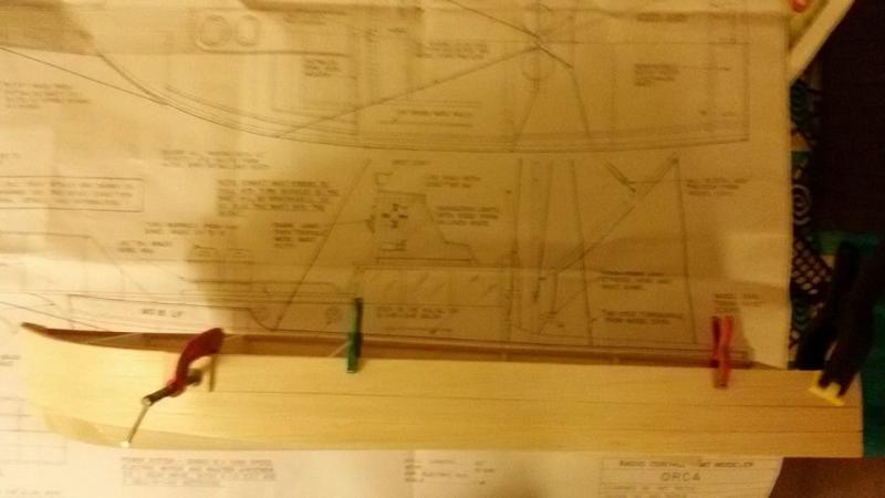

Originariamente inviata da luigi 71
ciao.. grazie per la foto .. molto chiaro il metodo domanda la resina va diluita o e' gia diluita ? e se devo diluirla con che cosa?
La resina puo' essere sia diluita che caricata con varie polveri per diventare piu' o meno tenace... nel tuo caso va bene cosi' come sta'... sai che verra' catalizzata con un reagente sostanzialmente licquido percio' gia' quello diluisce di suo.
Se non hai mai usato queste sotanze magari ti consiglio un test, il catalizzatore viene messo con delle specifiche percentuali che ti verranno fornite, occhio ai tempi di indurimento non sono altissimi, anche la temperatura esterna influisce molto, se fai il lavoro ora o ad agosto cambia moltissimo!!!
Solitamente io sto sempre un po' scarso di catalizzatore specialmente se le temperature cominciano a sentirsi.
Una pennallata velocissima nello scafo per far tipo da adesivo, stendi la fibra e poi ripassi con il pennello.
Lavoro da fare non in casa chiaramente, e occhio al catalizzatore che alla fine e' la sotanza piu' pericolosa sia da respirare che da toccare, molti (io compreso) sono allergici ad una molecola che alla fine quasi tutti contengono!!! nulla di che ma ti escono dei ponfi nelle mani!!!
