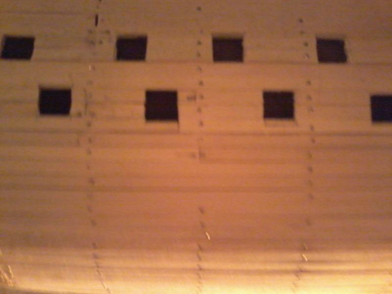

Ti allego delle foto così puoi vedere questi chiodini hihihi scosa ma questa volta nn voglio sbagliare...

scusa ma quello e' gia' il secondo fasciame? poi cos'e' il victory?

azZ che occhio però.... si è il Victory... incompiuto.... ma adesso ne sto facendo un altro è quando arrivo a questo passaggio la posa di questi listelli va bene che io usi tutti questi chiodini....

solo col primo fasciame . di solito dopo l'incollaggio vengono estratti e si prosegue col secondo.comunque se vuoi realizzare la chiodatura essa e' tutt'altra cosa ed assai difficile.poi notavo da quelle 2 immagini che i sabordi di batteria e coridoio sono troppo ravvicinati.probabile che usi una maschera errata di tracciatura. se vorrai farlo in maniera dignitosa dovrai documentarti parecchio.

Si si lo so grAzie Mille la maschera infatti è errata...
