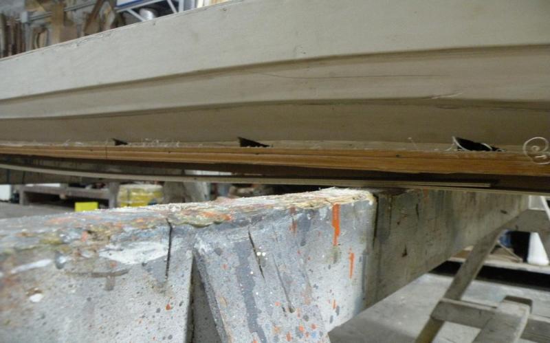

Ho appena ultimato un modello di catamarano offshore da 2700x780mm completamente autocostruito, l'idea l'ho avuta in sogno una 20 di giorni fa, e cosi', armato di buona pazienza mi sono realizzato il modello in cad, anche il progetto e' mio, scopiazzare qualcosa che fosse gia' in giro ingrandendolo non mi sembrava corretto, ragion per cui, grazie anche ad un amico (veramente in gamba a lavorare il legno) ci siamo costruiti il modello.
La struttura (ossatura: 2 longheroni + 5 ordinate) e' stata realizzata in compensato marino (ocume' da 10mm) mentre per il fasciame ho optato per un normalissimo compensato da 3 mm, e fin qui ad essere onesti non ci sono stati grossi problemi.

posto un paio di foto del modello in fase di ultimazione.
