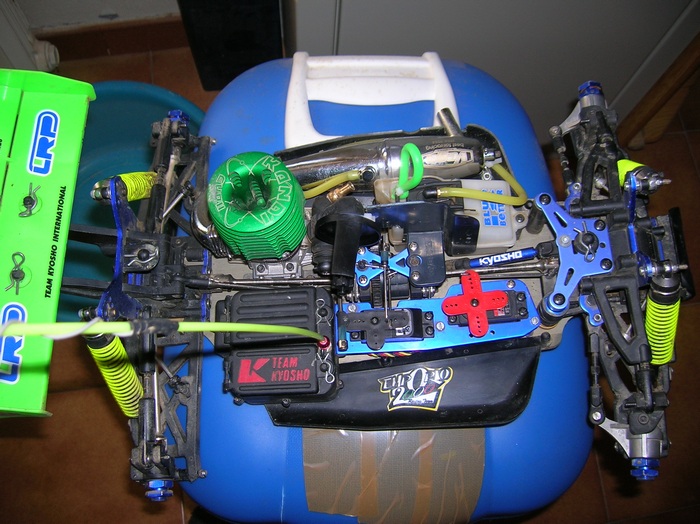

per me' ne vale la pena perche' la inferno e' un modello capace di dare tante soddisfazioni!!! per un motore di pari prestazioni non ci sono problemi,qualcosa di piu' potente non senza andare ad intervenire anche sulla meccanica del modello(ammortizzatori,differenziali ecc...).euro permettendo e' un modello di partenza che si puo' portare a livelli moooolto
alti!!!!
questa e' la tua meccanica portata a livelli da competizione... (una volta era come la tua per intenderci,vedi tu!!! )

bel mezzo angelo ;-)
ma li ci starebbero bene tutti i pezzi fioroni.... ne fanno di spettacolari.... dal telaio, alla pistra radio, ai supporti ammo ecc..... il costo nn è dei piu contenuti ma sono davvero belli.... quando devi andare a cambiare i pezzi perkè si rompono/usurano compra quelli ;-)
ma scusa il tubo ke va dalla marma al serb ke giro gli fai fare??
djkreaven: quello ke monta angelo è un kanai evo 2 (sirio) bel motore, ma io personalmente preferisco gli RB..... quante soddifazioni mi ha tolto il mio vekkio ws7 II.....

come dice key io monto un motore da competizione sirio kanai evo2,una bomba di potenza,ma ce' anche di meglio in circolazione..... ^_^
il fatto e' che con il motore da gara devi dire addio allo strappo e prendere per forza la cassetta d'avviamento(comoda anche per lo strappo comunque).e poi la meccanica che hai in origine si disintegrerebbe nel senso lato della parola con un motore di questo tipo....
per evitare rotture varie bisogna intervenire profondamente sulla meccanica di base della sport che e' in origine nasce per divertimento con un motore relativamente tranquillo.
ti porto un esempio:
la sport ha le coppie coniche dei differenziali di zame,se monti un motore potente dureranno poco poco....e sempre all'interno dei differenziali ha solamente 2 satelliti per differenziale,quando per una trazione ottimale ce ne vogliono 4....
se ti interessa l'elenco completo o quasi delle modifiche fatte sulla mia cerca il mio post LA MIA INFERNO 7,5.
per ora il mio consiglio e' quello di sostituire il motore originale con uno a strappo magari della picco(mi pare che abbiano un motore a strappo abbastanza valido)perche' se ti vuoi buttare su un motore da competizione devi per forza modificare anche il resto della meccanica,pena la rottura precoce di molti componenti....

lo so' che fioroni ha dei componenti sfiziosi.... ^_^ ^_^
solamente che stavo pensando di affiancare alla inferno una bella mugen.... ^_^ ed allora risparmio un po' di euro per il prossimo acquisto,pero' se magari si rompe qualcosina della 7,5 un giretto da fioroni lo faccio volentieri.........
PS:il tubo non si vede perche' passa sotto la marmitta ^_^ ^_^ vedi?

ora si vede..... cmq ti consiglio di allungare il tubo della mix perkè così è un po corto.... appena ti capotti si spegne ;-)
