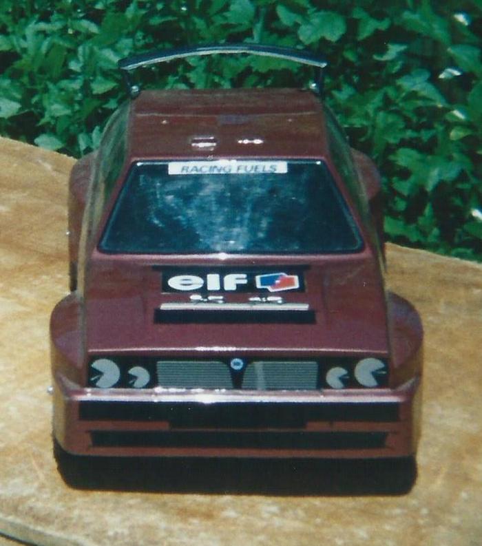

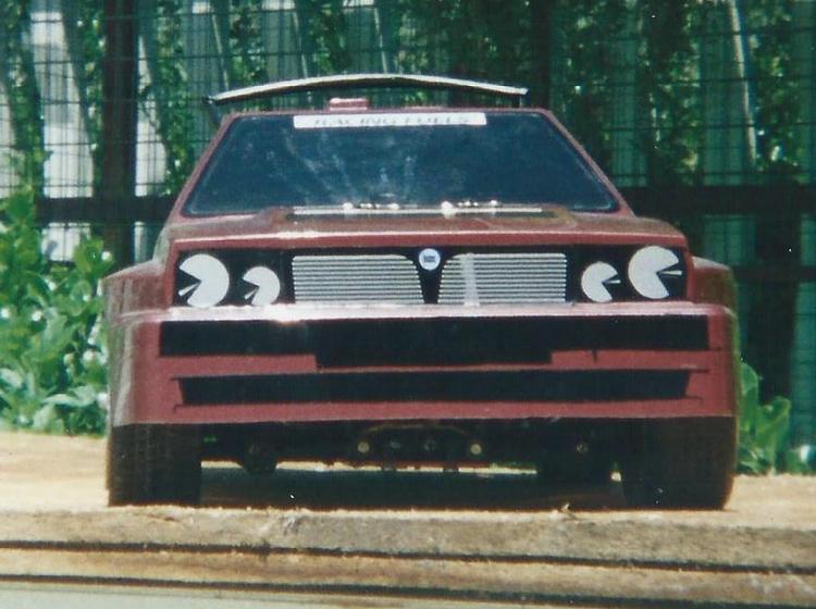

Ripristino Dynamic-dynamic-1.jpg   Ripristino Dynamic-dynamic-2.jpg   Ripristino Dynamic-dynamic-3.jpg
