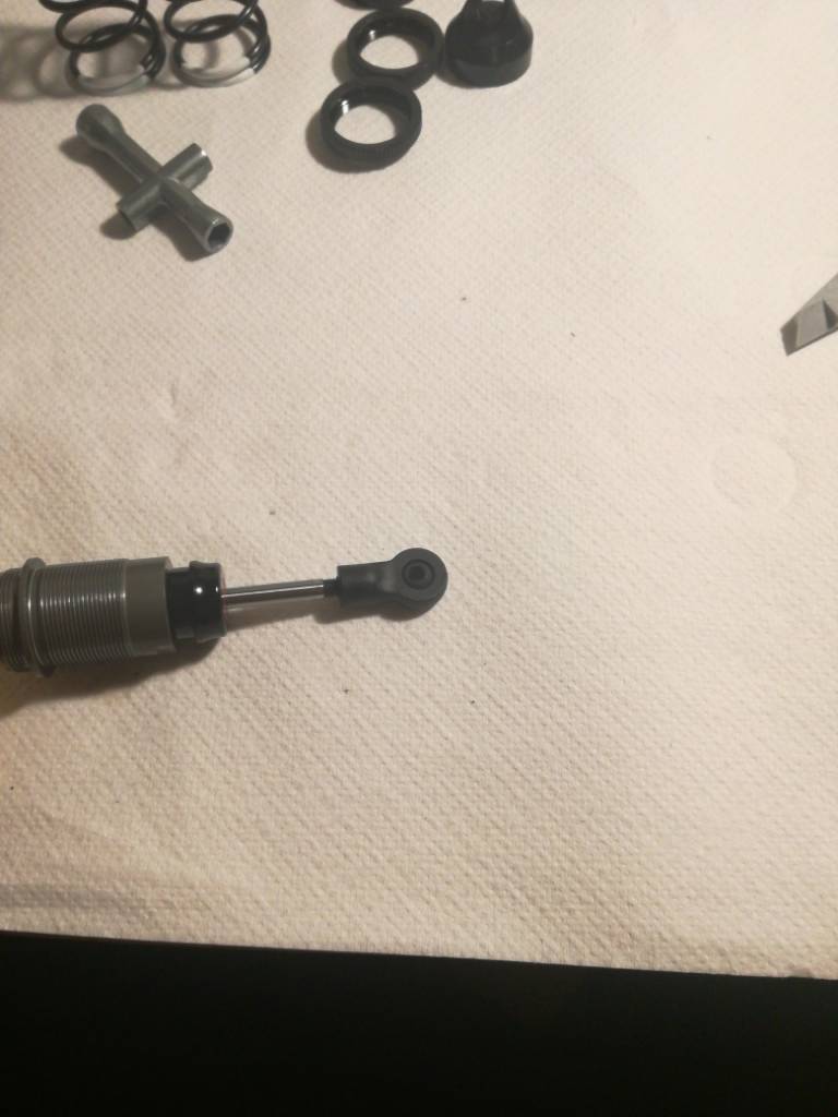

Il manuale fa cominciare con gli ammo.
Le cartucce sono uguali sia davanti che dietro. Ma viene indicato di tenere gli steli posteriori 1mm più corti.
Per i pistoni abbiamo varie scelte ma seguirò le istruzioni montando 6x1.2mm sia avanti che indrera.
Nota: non so voi ma io prima di montare pulisco tutto con un po' di brake cleaner giusto per eliminare eventuali tracce di liquidi o bave di lavorazioneHot Bodies rgt8-jpeg_20210301_202950_827278036.jpg
Nota: non so voi ma io prima di montare pulisco tutto con un po' di brake cleaner giusto per eliminare eventuali tracce di liquidi o bave di lavorazioneAllegato 383187
Le bave col cavolo che le togli con il pulitore per freni
Però fai bene perché può rimanere qualche truciolo nascosto
Dimenticavo: occhio alle viti che fissano le casse al telaio che sono belle ostiche ( io ho usato l’avvitatore avvitandole e svitando le un paio di volte )

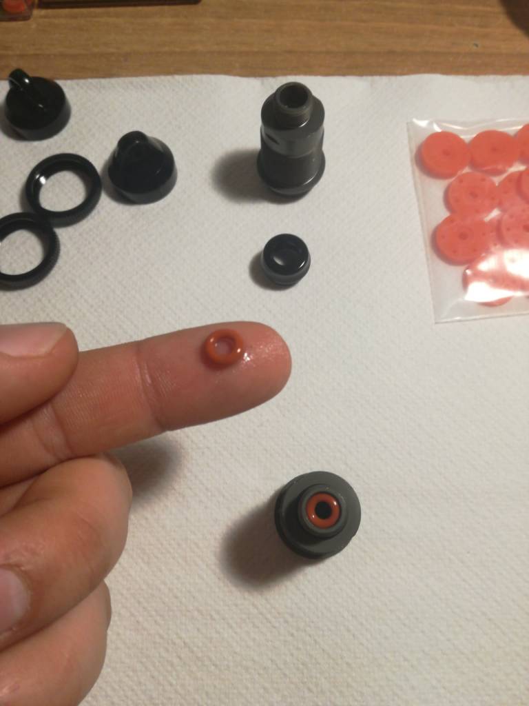

So che qui siamo tutti studiati ma magari qualcuno non lo sa. non inserite o-ring e boccolette nella cartuccia dell'ammortizzatore a secco, ma oliateli le un pochettinoHot Bodies rgt8-jpeg_20210301_203513_1270912078.jpg

So che qui siamo tutti studiati ma magari qualcuno non lo sa. non inserite o-ring e boccolette nella cartuccia dell'ammortizzatore a secco, ma oliateli le un pochettinoAllegato 383188
Il massimo sarebbe sporcarli con il green slime associated ( o il grasso per or Carisma ) però va benissimo anche l’olio
