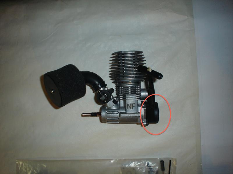

Ciao a tutti...mi è stata regalata un hummer h2 già assemblata acquistata in fascicoli della hobby e work...ho un problema. ..l avviamento si è rotto...è stato smontato il pezzo e ora non posso accenderla...sapete dirmi cosa posso fare..?? Se è possibile modificarla x accenderla con un avvitatore...grazie in anticipo.

Si assolutamente puoi farlo , ma devi rimpiazzare lo strappino , una foto sarebbe di aiuto perche' vado ad immaginzaione non essendo un modello conosciuto ma penso che il motore sia quello che ti ho messo in foto con cerchiato il pezzo mancate ............

si esatto il motore è quello....manca tutta la parte dello strappo apparte il cuscinetto unidirezionale..

L'unca soluzione possibile e ripristinarlo:
hummer MOTORE A SCOPPIO SCALA 1:8 hobby and work RICAMBI VARI | eBay

Attento che i pezzi linkati da ebay sono evidentemente già sminchiati.. la molla è messa malissimo.
