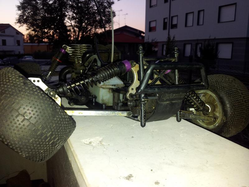

mi chiamo Francesco (Zappaterra, da qui Frankie Zappa) e l'altro giorno ho acquistato una hpi mt2 g3.0....sì, lo so, non è niente di speciale se messa in confronto a quelle professionali, ma fin da piccino piccino ero incantato da questi giocattoli e ne volevo una, ora che potevo permettermi di spendere 120 euro così ed ero inscimmiato...beh, l'ho comprata! ovviamente usata...il tipo su ebay ha scritto "perfetta" ma con carena rotta (e chi se ne di quella) e un supporto posteriore rotto (bon, pezzo di plastica, 15 euro dall'inghilterra, però non era così perfetta ecco)

dicevo, l'altro giorno ho comprato una mt2 a scoppio e mi sto già mangiando le palline perché potevo fare come ho fatto per il mio bimbetto di 6 anni e prendermi anche io una macchina elettrica...ma son scemo e finché non ci sbatto la testa non son contento
partiamo!
mi arriva il modello, vado a prendere benzina, carico l'accendicandela e vado in una pistina di ghiaia...
vabbe, lasciando stare che vi scrivo con alle dita 4 cerotti
dopo qualche avviamento e la macchina che era da regolare ho rotto l'accensione a strappo...
torno a casa, non dico alla moglie quanto ho pagato la roba, prendo e mi metto a lavoro...smonto l'accensione e tra una bestemmia e l'altra riesco a sistemarla
carico il nano in macchina (quella grande), vado in un campo e ci riprovo...va!
se apro tutto il gas, solo mentre è a terra, si spegne ma vabbe...
tra un recupero e l'altro riusciamo a girare ma ad un certo punto si spegne, provo a riavviarla ma muore subito ancora e ancora...controllo il serbatoio: finita la benzina!
ok...allora...metto la benzina ah!
perfetto Samu! andiamo dai, ora la guidi te! tira, tira, tira, tira, tira, tira, tira, tira, soffia nel tubetto, cambia la candela, tira, tira, tira, dai qualche colpetto senza candela (effettivamente NON ho visto se nebulizzava o meno...) ho appoggiato il dito sul foro per la candela e si era bagnato - stupidamente perché avevo visto che NON nebulizzava ma credevo andasse bene-, tira, tira, tira, tira, soffia, tira, cambia candela, soffia, tira, tira, tira, soffia...o cacchio, il filtro è bagnato?!? tira, tira, tira, tira, tira, prova a smontare la candela e vedi se il pistone è bagnato, sì è bagnato, tira, tira, tira...
preso dalla disperazione, con le dita distrutte e spelate, con un solo pieno all'attivo, carico tutto in macchina e ci rinuncio...
ho letto che è un problema comune per i neofiti questo ma vi prego di aiutarmi a capire se sono io completamente scemo, se il motore è grippato (non so con che facilità si possano grippare) o darmi le dritte per avviare sta benedetta macchinina e vedere anche come regolare il telecomando e tutto ....
