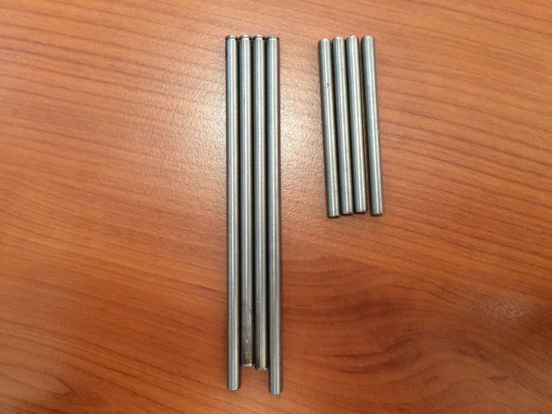

Riesumo il topic....
Fatto qualche lavoretto, alleggerito differenziale anteriore, e acquistato barre in titanio per i bracci.

3.778 gr. , rispetto a quando superavo i 4 kg , mi pare un buon lavoro, soprattutto se si pensa che ho mantenuto tutti i bracci in metallo, telaio da 6 mm , e carrozza da 1,5 mm. Ora quieto un pochino . Prossimo anno voglio arrivare a 3.690, qualcuno avrebbe qualche idea??

Originariamente inviata da Savarc Visualizza il messaggio
Se vuoi suicidarti economicamente ci sarebbe da mettete tutte le viti in ergal....
Poi quando uno è li con le viti in mano, vede se può eliminare anche qualche filetto....
La viteria di un auto è essenziale, ma quanto pesa !!!
Tra ergal e ferro o acciaio c'è una notevole differenza di peso, ma la spesa è pazza !!!
