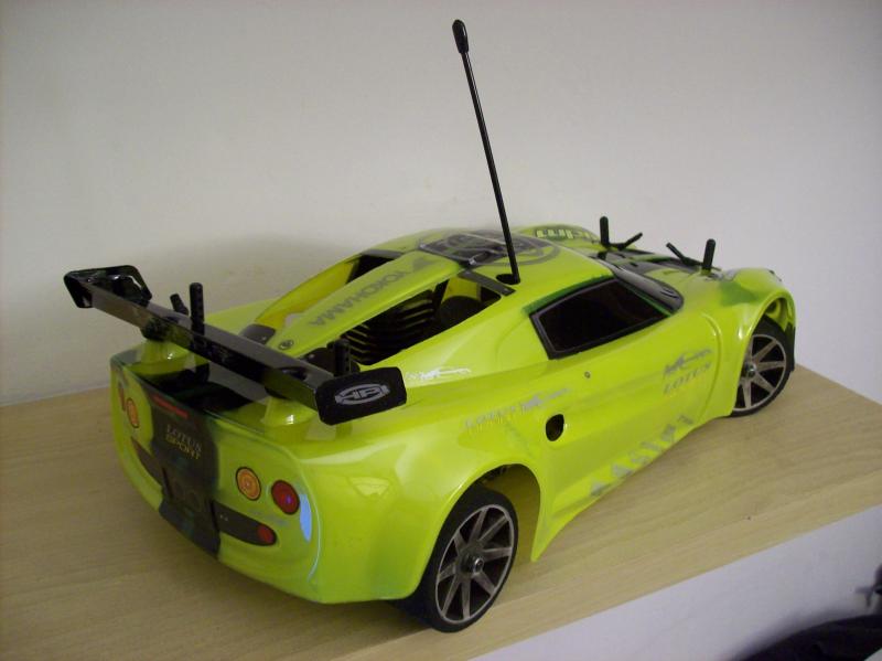

Ciao a tutti ho da poco finito la mia seconda carrozzeria, c'e qualke piccolo difetto nella verniciatura devo ancora capire bene come maskerare le righe, cmq sono soddisfatto di come e' uscita...aspetto i vostri commenti e critiche....
Ciaooooo

Ma, è un riflesso, o quelle macchie più scure nella seconda foto, vicino al fanale ant DX, è il fumo del nero che ti è "scappato" sotto alla mascheratura?
Bella comunque, la Elise è troppo f..a!!!!

No non e' un riflesso e' finito un po' di nero dove non doveva finire....ho coperto male il giallo prima di dare su il nero per fare le due striscie, magari la prox volta scelgo un colore piu' scuro che dici? hai qualke trucco per evitare questi inconvenienti?Cmq hai ragione e' troppo bella l'elise, e' una delle auto che preferisco in assoluto...

Originariamente inviata da Milacris Visualizza il messaggio

Originariamente inviata da 4wheelpassion Visualizza il messaggio
Ma hai dato prima il nero o prima il giallo????
Prima si danno i colori più scuri, poi i più chiari, non ci sono trucchi, basta avere un pò di attenzione, non ho mai usato più di un colore per fare carrozze, ne sto "progettando" ora una, (visto che un cliente mi ha regalato una carrozza BMW M3) (quella Thunder Tiger per capirci)() (così la posso riavere, visto che già l'avevo ma l'ho sfasciata con un capottone da paura), bisogna prima lavare bene l'interno col detersivo per piatti, poi mascherare la parte interessata col nastro, facendo attenzione di coprire bene tutto quello che non va di quel colore, e non lasciare vuoti dietro al nastro...
Probabilmente nel tuo caso o non avevi coperto tutto o il nastro non aderiva bene ed è fitrata da qualche parte...
Altra cosa, un pò di astuzzia non guasta mai, io per fare il tuo stesso effetto, o finitura o colorazione, chiamala come vuoi, sulla camaro, questa: Camaro SS 1969... , ho fatto tutta la carrozza nera, le fasce gialle che vedi, sono adesive, le ho ritagliate da un foglio adesivo lucido (quelli che vendono a metro nelle ferramente, come i numeri 6, così facendo, se mi stanco, tolgo tutto e cambio colore, sempre con base nera, naturalmente...
Prima il giallo perche' mi sembrava piu' veloce ma poi mi sono accorto che era meglio fare il contrario...la prox volta spero di non sbagliare...
