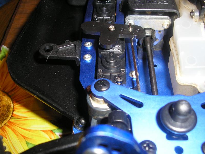

Talking Ecco a voi la mia Inferno mp 7.2 sport
Ecco a voi la mia Kiosho... spero vi piaccia..
Per il momento è perfetta.. spero di non romperla.. xD
Eccoa voi le foto.. ( dite commenti !!! =P )
Ed ecco a voi altre foto..
Ed una senza il vestito.. xD.

ciao e benvenuto ad un nuovo kyoshista
ehm...il tirante dello sterzo và messo dalla parte opposta
ps.se puoi posta le foto più ridotte,grazie

Ciao e Benvenuto nella famiglia Kyosho :P
C'è un qualcosa di strano però in questa tua macchina... ovvero il tirante dello sterzo... svita la vitina che ferma la squadretta e ruotala di 180°... il tirante deve stare in linea...

il tirante dello sterzo lo ho messo dall'altra parte perchè quando la comprai girava all'incontrario ( ex. se dal telcomando giravi a destra le ruote giravano a sinistra ). Si rompe mettendolo nel l'altro verso ???

Devi usare il reverse sul radiocomando, così inverte il movimento del servo se hai il perfex originale dovrebbe essere in alto, provali a macchina spenta ovviamente :P

probabilmente involantariamente devi aver invertito il reverse....se controlli il libretto d'istruzioni ti fa vedere benissimo come la squadretta deve essere parallela all'attacco dello sterzo....per rompersi nn dovrebbe....xò secondo me...così il modello nn sterza bene in entrambe le parti.....

Ecco a voi il servo sistemato.. va bene ???

Si, ora va bene :P controlla che la squadretta del servo e la squadretta del salvaservo siano perfettamente parallele :P

parallele al 100% non sono... ti spiego il perchè.. non mi arriva la bacchietta di ferro.. e quindi mi rimane un pochino storta.. guarda

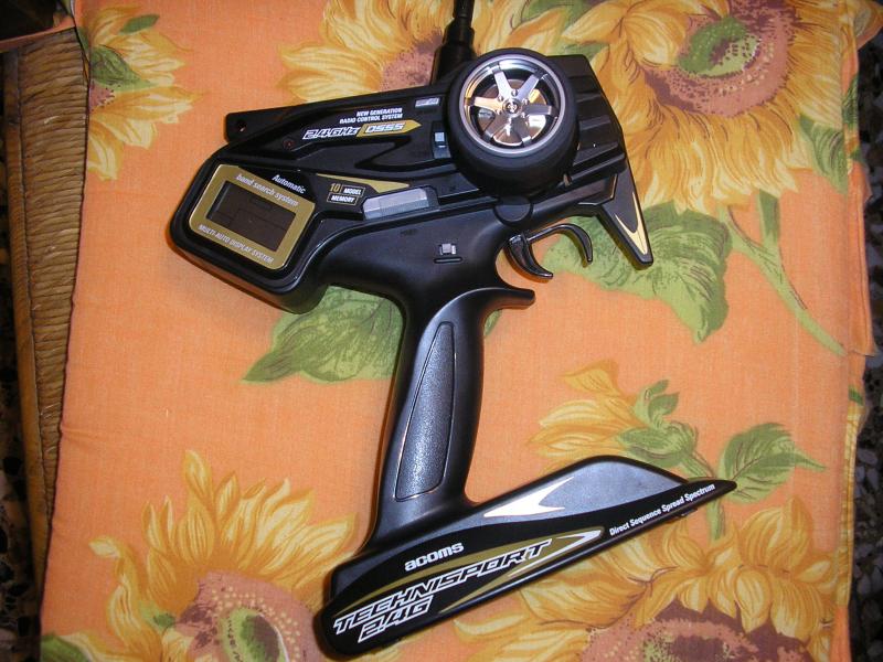

Ecco anke una foto del mio telecomando..

per allinerla perfettamente, metti dritta la squadretta sul servo, poi allenti la brugola ke ti ho segnato in foto...(devi farlo con il servo acceso per nn sbagliare posizione) e allinei la squadretta dello stetzo all'altra squadretta....e poi naturalmente stringi la brugola....cmq guarda ke sul tuo manuale è illustrato benissimo come deve essere regolato lo sterzo.....il radiocomando è l'acom's vero??? come ti trovi?? come funziona??? lo volevo prendere anch'io....xò prenderò lo spektrum dx3.0

Con quel telecomando mk trovo molto bene. ha il dispalay digitale e come bellezza e giuda.. secondo me è perfetto. Inoltr ha anke una funzinalità molto importante per la macchina cioè questa... Se la macchina viaggia con le pile scariche il telecomdo li dà automaticamente il segnale della frenata.. cioè se la macchina vorrebbe impazzire la blocca. Io nella mia storia del modellismo.. ho avuto 3 macchine.. : una di strada ( kiosho ) e 2 di terra... ( kiosho mp 7.5 )... adesso ti spiego perchè ne avevo 2.. ero su un viale tranquillo con mio padre ( non sullo sterrato ) per provare la macchina come andava ( aveva il telecomando ke ho ora ) a un certo punto ho dato GAS e la macchina si è inceppata sull'acceleratore e il telecomando NON HA FATTO QUELLO CHE DOVEVA FARE CIOè SPEGNERISI.. !!!! La mia kiosho ha preso una 20 di marciapiedi in pieno.. e ha un certo punto si è spenta.. La macchina era distrutta, tutta la corrozzeria era piegata le gomme sbriciolate e tutti i pezzi di ferro rotti. Subito dopo sono andato da quello dove l'ho comprata e gli ho spiegata cosa mi era successo.. abbiamo fatto delle prove ed abbiamo visto ke era stato il telecomando che era difettoso... mi ha cambiato il telecomando e anke la macchina ( aveva meno di 7 giorni ). MI RACCOMANDO IO TE LO CONSIGLIO PERCHè è UN OTTIMO TELECOMANDO.. MA FALLO CONTROLLARE BENE PRIMA DI PARTIRE... questo fallo con tutti i telecomandi.. ma visto ke io ho avuto una brutta esperienza con quel telecomdo te la ho vorsuta dire... Adesso ho sempre quel telecomando lì e và benissimo....
dicesi: FAIL SAFE

mi vuoi dire ke lo spektrum dx3.0 nn è un buon radiocomando????io credo solo ke fosse diffetoso il tuo.....ce l'ha anke un altro ke conosco....è va bene.....cmq anke il dx3.0 ha il fail safe incorporato....credo ke qualsiasi radiocomando di quel valore ce l'abbia incorparato il fail safe...ke tra l'altro io l'ho installato sul mio modello....cmq x fortuna ti hanno cambiato tutto....anke se immagino il disagio per quel ke ti è successo....è successa anke a me una cosa simile....xò a me con un salto si è staccata una batteria a stilo nel pacco ke va nel modello....si è accelerata ed è partita...fortunatamente tanti danni nn ho fatto....cmq in quel caso...puoi avere tutti i fail safe che vuoi...ma nn funzionano....perkè staccandosi la batteria, l'elettronica nn funziona....il fail safe serve per i disturbi radio....
