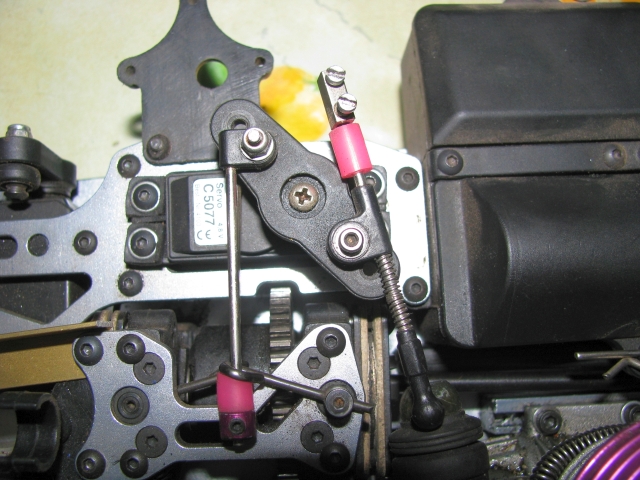

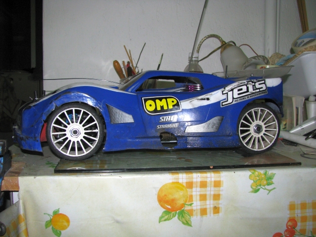

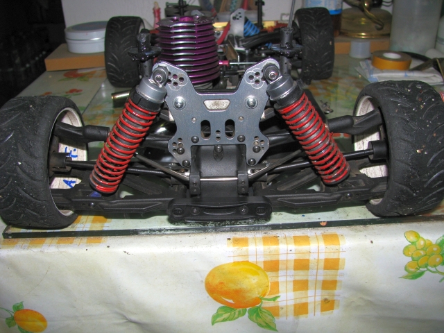

ecco la mia STR8 che dopo pochi mesi di vita è gia irriconoscibile. le modifiche fatte sono radicali ma anche completamente reversibili nel caso in cui mi torni il desiderio di gettarla di nuovo sulle piste Off road.
Dopo un mesetto di utilizzo off road ho provato la mia macchina su una pista asfaltata. Le uniche modifiche erano: campana da 15 denti al posto della 13 originale per allungare il rapporto, assetto piu basso possibile, gomme SP Racing modello ECO rally. Il comportamento in pista era veramente scadente a partire dal motore che mancava di allungo (il GO 3 travasi da off, affidabilissimo ma troppo pigro in alto per il rally), per finire all'assetto che era da off ma abbassato, ho cmq capito che il rally mi divertiva di piu dell'off. Da allora si sono susseguite una serie di modifiche che potete vedere nelle foto allegate e riguardano:
  1. creazione bumper anteriore
  2. rinforzo telaio zona anteriore
  3. modifica portafuselli a "C" per diminuire il caster da circa 20° agli attuali 7° (senza piegare il telaio)
  4. creazione supporti carrozzeria (adattati da un monster)
  5. olio ammortizzatori 2000
  6. molle anteriori piu dure di derivazione Mantua model
  7. olio differenziale anteriore 1.000.000
  8. differenziale centrale bloccato (funge perfettamente da palo rigido)
  9. diff. posteriore (dopo prove con vari olii per ora c'è solo del grasso)
  10. Campana frizione 15 denti/corona 44
  11. campanatura anteriore 2°
  12. convergenza anteriore aperta 1,5°
  13. ammo anteriori piu orizzontali possibile
  14. Motore VEGA PRO RALLY con marmitta Vega eco off, collettore corto
  15. Frizione originale con ceppi alleggeriti (fai da te)
  16. Dischi Freno Mugen MBX5 (con modifica bicchierini)
  17. Aggiunta barra antirollio anteriore da 2.8mm
  18. Servo Sterzo Futaba S3305 9kg, gas JR C5077 da 5kg, radio originale 27Mhz!!
  19. Carrozzeria Corvette
  20. Gomme SPM 11 avanti e 09 dietro.
dopo tutte queste modifiche ho rilevato un abbassamento di piu di 2 secondi sul giro nella mia pista di riferimento (miglior tempo 13.2 sec). La macchina ha partecipato in questa config ad una gara Uisp junior su piazzale cominciata con una rottura: mi si e sgranato il pignone del diff. anteriore lasciandomi con la sola trazione e freno sul posteriore. grazie ai consigli di altri partecipanti alla gara ho modificato l'assetto per renderla piu veloce anche con la trazione solo posteriore ed ho ottenuto il 2° tempo nella mia batteria di qualifiche ed un 6° posto al termine della gara, grazie anche ad un meccanico perfetto (grazie pasquale!!).
Le prossime modifiche riguarderanno sicuramente la radio e la frizione regolabile. spero di ricevere dagli utenti del forum altri consigli e pareri per migliorarla ancora!!

ultimo aggiornamento, seconda gara della mia vita, secondo tempo nelle qualifiche e terzo posto in gara. molto promettente considerato che tento di correre con la minima spesa possibile, quidni niente gomme spaziali, miscele extra sofisticate ecc ecc, anzi addirittura ho ancora il telecomando originale della mia RTR in pura plasticaccia dell'uovo kinder!

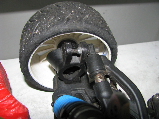

ciao, allora ti puo interessare sapere che la modifica e stata fatta e va alla grande!! l'unica cosa un po complessa è accorciare i braccetti superiore e inferiore per guadagnare angolo di caster altrimenti nn si inserisce in curva. io ho trovato pivot, barilotti e braccetti tutti su ebay ad un prezzaccio e me la sono cavata sotto i 30€ per l'avantreno completo. l'angolo di sterzo è piu elevato rispettp ai sistemi con le C e si sente tantissimo rispetto alla STR8 originale...
a presto le foto dei braccetti modificati...

allora... sulla mia STR8 vanno alla perfezione i braccetti anteriori della Xray XB8 ma sono sempre con le C oppure quelli della mugen MBX5-R con pivot che hanno anche la possibilita di variare il caster spostando il braccetto superiore avanti o indietro sul suo perno.
