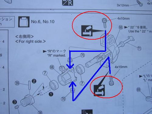

Vecchio 30-05-07, 04:08 PM   #39
L'avatar di angelokanay
Data registrazione: Aug 2006
Località: asti-piemonte
Messaggi: 8,976
Inserimenti nel blog: 3
angelokanay è un newbie...
Invia un messaggio via MSN a angelokanay
Predefinito Re:Upgrade Kyosho Inferno US Sport
Citazione:
Blackmamba (30-05-2007 03:55 p.m.):
In pratica devo stare attento a toglierli e a metterli??Cosa vuol dire avvita la vite sono in contro e non tirare???una goccia di cosa di olio???Scusa Angelo abbi pazienza!!!!!
esatto,se guardi il portafusello originale,vedrai che il fusello è avvitato per mezzo di due viti a testa a brugola e che ci sono 2 boccole che servono per fare da guida.
devi comperarti da un ferramenta il FRENAFILETTI MEDIO che ti serve per evitare che le viti,in punti delicati,si svitino..
ti metto lo spaccato delle istruzioni,così si capisce meglio..
le viti cerchiate sono quelle che tengono il fusello avvitato al portafusello.vedi il disegno del barattolino di colla?? ecco,lì ci và una goccia di FRENAFILETTI MEDIO
