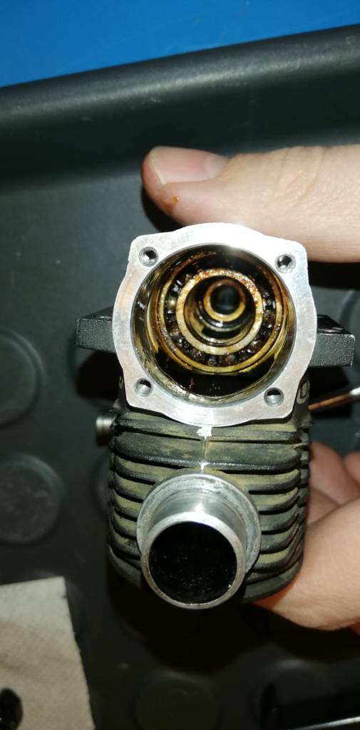

Aspettando una candela Picco P5 come suggerito da Blackcat, mi sono messo a smontare il motore per verificare come era messo.
Partendo dalla testa, ho trovato un pistone nero. Quindi sono andato avanti e adesso con tutto il caramello che ho in mano potrei fare un dolce!
Sono comunque riuscito ad estrare tutto, mi rimane solo più il cuscinetto da banco.
Vorrei evitare d'infornare il motore così sporco nel forno di Madame...
Posso mettere a bagno di petrolio il carter con il cuscinetto da banco? Oppure c'è qualche guarnizione che si rovina?
Alternativa : scaldare con l'asciugacappelli? (non ho niente altro a disposizione)
Lo sto facendo in questo momento, aspettando i vostri pareri vado a prendere l'asciugacappelli (sempre di Madame...)
Una foto di quello che ho davanti a me...

Vecchio 19-04-20, 04:45 PM   #28
L'avatar di nickthunder
Registrato dal: Feb 2008
Messaggi: 5,548
fagli un bagno nel petrolio prima.
Se i cuscinetti non sono danneggiati non serve estrarli.

Vecchio 19-04-20, 04:50 PM   #30
L'avatar di Litto97
Registrato dal: Feb 2016
residenza: Cabiate
Messaggi: 5,763
Non so quanto un asciugacapelli faccia per tirare via un cuscinetto io uso o il forno ( ma lo faccio quando cambio i cuscinetti e a quel punto pulisci tutto con il pulitore dei freni tanto ci sono su solo i cuscinetti ) o uso il phon da carrozziere che scalda molto di più
