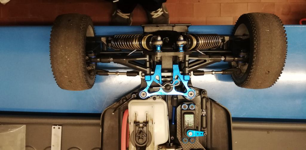

Bene, ho controllato i braccetti dello sterzo. Ho misurato la distanza tra le 2 plastiche della parte centrale, dove ci sono i filetti.
Uguale a destra e sinistra al centesimo. 28mm esatti da entrambi i lati.
Vi allego qualche foto, dove si vede la macchina a ruote dritte e girate.
La ricevente davanti indica il valore EPA a secondo della direzione, come potete vedere gira di più a sinistra mentre l'EPA è settato a 105, mentre a destra gira meno con l'EPA a 125...
Faccio veramente fatica a trovare il problema. Il setup è uguale a destra e sinistra, ho guardato dapertutto (almeno così penso !)

Effettivamente la macchina pare dritta "ad occhio".
Anche le impostazioni della radio sembra tu le abbia controllate... Ma hai messo anche il trim del canale a zero? Perché se magari lo hai trimmato un pelo più verso sx di modo da avere la squadretta perpendicolare al servo, è ovvio che poi abbia più escursione da quel lato
Se anche i trim sono ok, prova a vedere se è proprio il servo ad avere problemi: azzera tutte le impostazioni della radio (se ha più memorie puoi farlo su una libera così non perdi le regolazioni fatte fin qui), smonta il tirante dalla squadretta e verifica se questa compie gli stessi gradi a dx e sx quando giri la rotella della radio nei due sensi.

Anche a me pare dritta

Originariamente inviata da blackcat Visualizza il messaggio
Managgia, a guardare tutti i setup della radio, mi sono perso il parametro base (al quale non si può accedere dal menu, ma solo toccando i pulsanti del trim)
In effetti avevo lasciato un parametro sbagliato sul trim della direzione. Adesso ho risolto tutto (o quasi), ho una differenza minima di cui sicuramente non mi accorgerò alla guida.
A posto, grazie!
