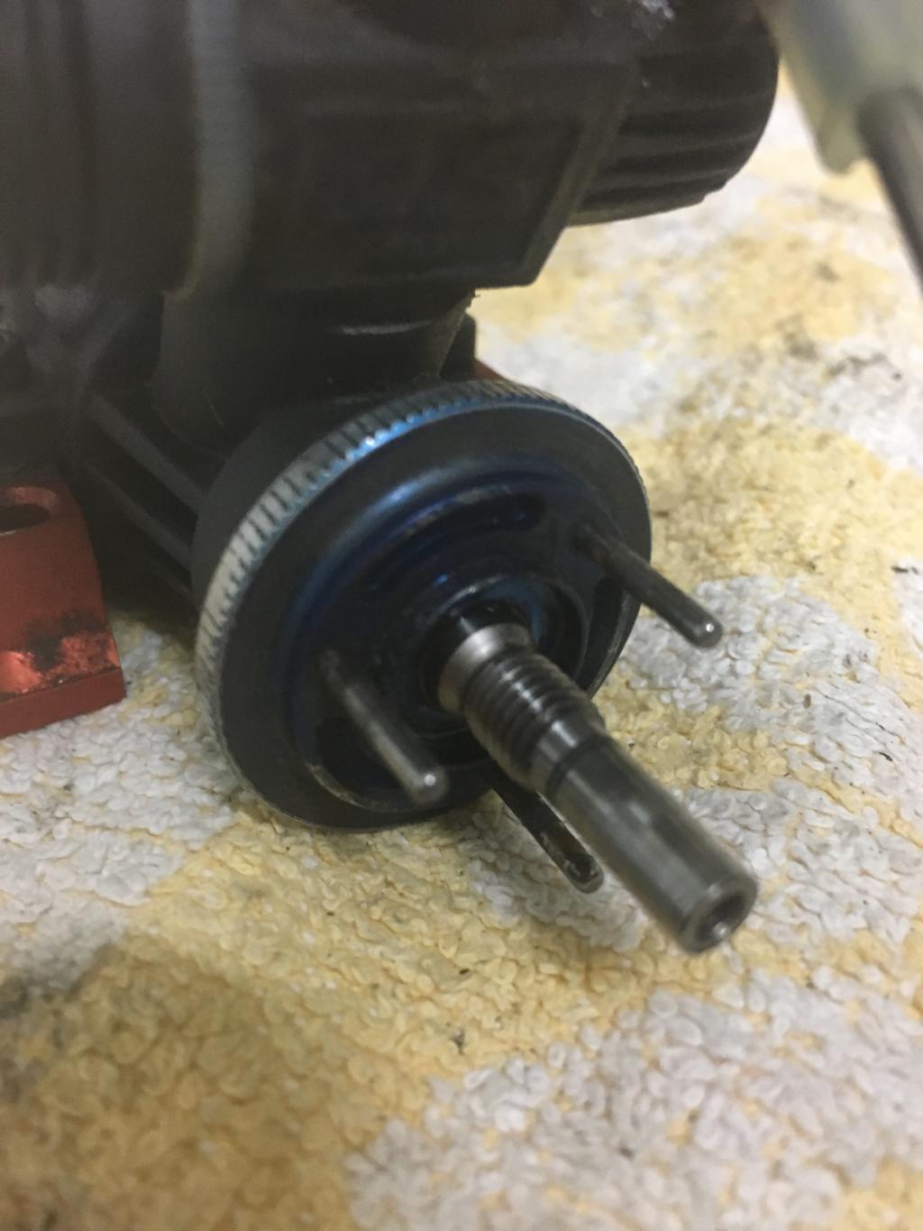

Buonasera (buonanotte), purtroppo, essendo un principiante, non so bene come smontare un motore, anche perché è la prima volta. Sono arrivato al punto che ho tolto la frizione con i relativi ceppi e il prossimo step è togliere il volano, soltanto che non va via, non c’è nemmeno un dado da svitare che lo tiene. Ora vi allego la foto.
Ditemi se è off topic che tolgo subito e cambio sezione.

Io ti consiglierei per non rovinare l'albero di prendere un estrattore per vołani ma un metodo per estrarlo senza estrattore esiste
Rimonta il dado che tiene fermo il volano (bastano 2/3 giri serve solo per non far volare via il volano o cadere il motore) e la vite che tiene la campana
Prendi una pinza a pappagallo e aprila in modo da tenere il volano ma non stringere il motore è posizionala contro il volano tra lo stesso e il motore
Prendi un martello e martella la vite fino a rimuovere il volano

il martello col modellismo non centra niente , nei motori poi e decisamente letale !!!
anche se il metodo "casalingo" può andare bene per un caso eccezionale , il martello ci vuole o di rame o di plastica e , va tolto cilindro pistone con biella e il tappo posteriore , quest ultimo è quello che rischia una fitta col metodo casalingo , invece togliendo tutto si rischia il meno possibile .
comunque se proprio il lavoro non è urgente , consiglio di comprarsi un estrattore , è da considerarsi tra li attrezzi di base per il modellista a scoppio , consiglio anche la chiave reggi volano , utile quando andrai a stringere il dado , evitando di usare morse o pappagalli che sciupano la corona dei volani e poi consumano precocemente la ruota dell avviatore !!
https://www.ebay.it/itm/estrattore-v...8AAOSwa-Vana9F
https://www.ebay.it/itm/Fastrax-Chia...MAAAzyZONSv3WV
