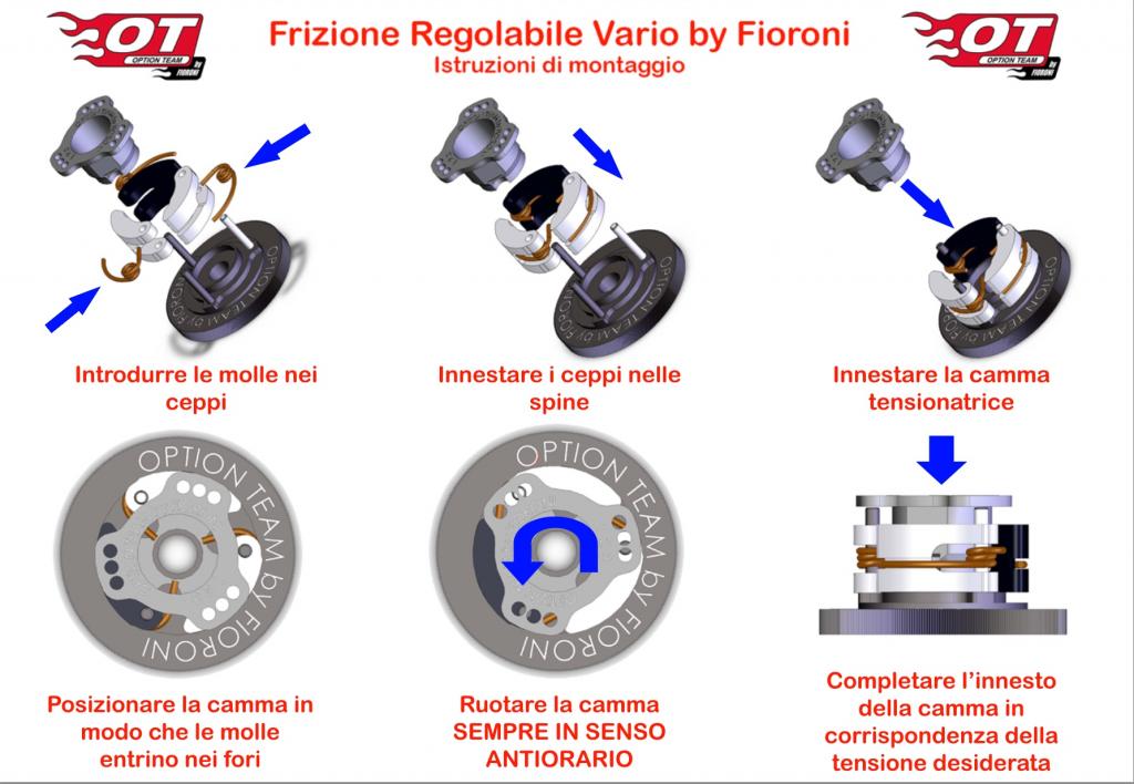

salve ragazzi qualcuno sa come si monta questa frizione OT-FR104 fioroni ho smontato tutto il modello dopo un uscita perchè era pieno di polvere ora nel rimontare la frizione vedo che un ceppo ha la molla che si muove nel senso che ha perso la sua durezza, ho montato il motore e come accendo girano le ruote ,però sto pensando che forse lo montata male una volta gia l'avevo smontata questa frizione però ora non ricordo come andava.Qualcuno sa come va.

Originariamente inviata da toretto Visualizza il messaggio
Voi google mai............... questa per la 3 ceppi ma è uguale alla 4 ceppi

si gia lo visto però la molla non entra nei buchi

ragazzi risolto l'avevo montata male grazie a tutti per i consigli
