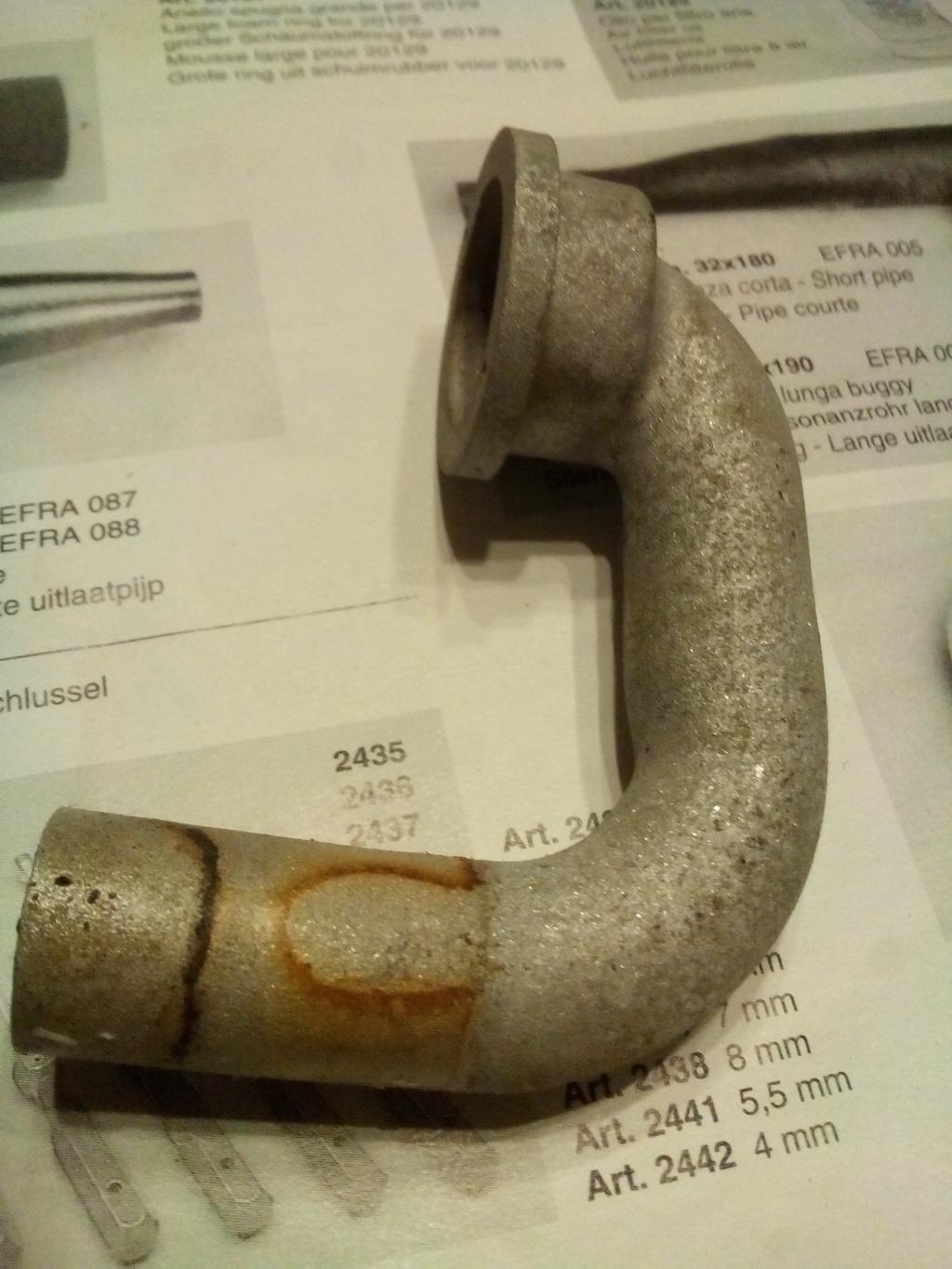

magika , mitika , rally race .... insomma ha te ci vuole questo ..... !!!
http://www.mantuamodelshop.com/colle...abcnllhimka4n6

non cè posto per quei collettori !!!
io ho la rally race , molto simile in quei punti ....
lui deve cambiare marmitta , ho toglie l innesto con le mollettine a quella ...
se vedi anche la mia foto noterai il pochissimo spazio che rimane tra collettore e ammortizzatore !!!
non cè speranza ....
ci vuole il suo !!!!
