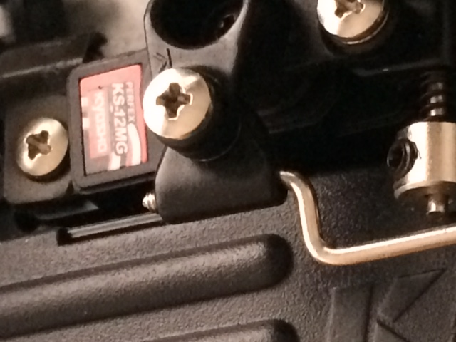

Ciao,
Possiedo una Kyosho mini inferno 09 che causa traslochi ed altri impegni non toccavo da 4 anni. Avendo in preventivo di acquistare un off road 1/8 più performance (sono ancora indeciso su quale marca) avevo intenzione di fare qualche uscita con la mini ma mi sono accorto che il tirante del freno si è spezzato. Purtroppo non si trova come ricambio e volevo chiedervi come posso rimediare. Il tirante è in acciaio armonico spessore 1,5 mm con filettatura all'estremità.
Grazie e scusate per la banalità della domanda.

puoi recuperare un tirante di un altro modello ed adattarlo.

Ci avevo pensato. Il dubbio è il diametro della barra 1,5 mm e la filettatura.

Foto

Ho risolto !!!! Ho utilizzato i raggi delle ruote . Sono dello stesso spessore e anche filettati ad una estremità.
