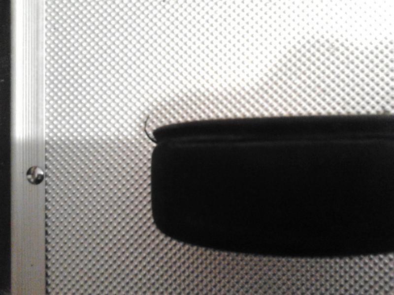

salve ragazzi e un bel pò ke giro con la mia auto g4rs sulla mia pista è nn riesco a risolvere questo problema. in pratica dopo giri sul tracciato la anteriore dx tende a "tagliarsi" (un vero e proprio gradino netto) verso l'interno del battistrada. cio accade sia con gomme il lattice,gomma o spugna... per quando riguarda l'assetto o provato con varie campanature ma nn riesco a risolvere questo problema, e migliorato leggermete da quando o messo le barre antirollio anteriori.

metti una foto della gomma

questa e una gomma in lattice...ma fa cosi su tutti i tipi le altre le ho buttate
fatemi sapere nn so piu dove mettere mano

guardando così sembra che ci sia qualcosa che strisci sulla gomma... non è che tocca qualcosa? tipo ferretto reggi marmitta

no sta dall'altro lato e la carrozzeria e impossibile...

monta la ruota e fai una foto alla macchina... c'è sicuramente qualcosa che tocca e incide la ruota... è troppo profondo e netto per essere un problema di campanatura

prova a verificare anche se a ruote sterzate va a toccare da qualche parte.

nn tocca da nessuna parte, deve essere qualcosa di campanatura xke se poi continuo a girare e sostituisco la anteriore sx ke e finita anke sulle posteriori si inizia a verificare lo stesso problema ma in modo minore

ti si crea un solco nella gomma è impossibile che sia la campanatura.... prova ad alzare la carrozzeria, sicuramente c'è qualkosa che tocca le gomme e le fa diventare cosi... ad occhio e crocie sembra il taglio della carrozza... come ti suggerivo alzala di uno due buchi e prova

ragazzi io ho controllato molto attentamente la carrozzeria nn tocca neanke se porto a limite le sospensioni e poi e proprio impossibile xke la lola passa filo filo al battistrada esterno dove nn si rovina la gomma... x me e un mistero

Guarda vicino al bumper, davanti.. Magari hai sbattuto e si è rotto/spostato qualcosa

molto probabilmente e' la spugna di riempimento che sta all'interno della gomma, a volte se mal messa puo dare di questi problemi prova un'altra marca e vedi

o controllato il bumper ed è perfetto... per la spugna provero con un'altra marca appena il tempo migliora ma fa anke su quellein lattice xke? certo inmaniera meno marcata... grazie
