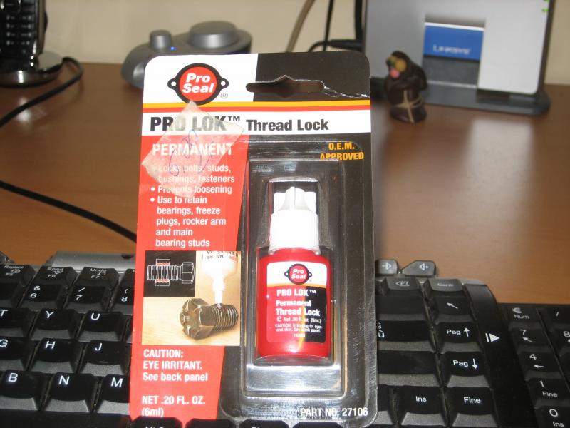

ho comprato questo mi hanno assicurato che va benissimo ovvio che il venditore mi avrebbe detto di tutto , anche che cura la calvizie !!!!
Funzionerà ? farà il suo dovere ?
