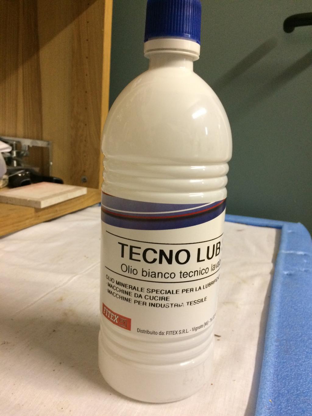

predefinito Olio bianco profes. w30/w32-1L(tipo singer) / gioco ecces.ruote poster.
Ciao a tutti prima di tutto vi volevo ringraziare per i consigli che mi avete dato fino ad ora per lo meno adesso parto da una base sicura per fare poi esperienza.
1) Vi volevo informare che per motivi di
lavoro riesco ad avere olio bianco
professionale con 2 diverse viscosità
sono recipienti da 1 litro chi fosse
interes.mi può contattare. tramite
msg non ci sono problemi.

Ok ho capito...é un olio professionale (non ha niente a che fare tipo singer che trovi nei negozi o supermercato) si usa nel tessile per lubrificare parti meccaniche molto piccole e quindi nel modellismo va benissimo considera 1 litro sei sui 9€ con due diverse viscosità.Olio bianco profes. w30/w32-1L(tipo singer) / gioco ecces.ruote poster.-img_0810.jpg
