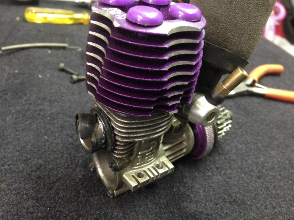

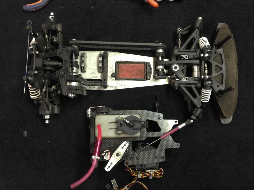

Per primo ho smontato le cose più ingombranti, motore con marmitta e ruote.

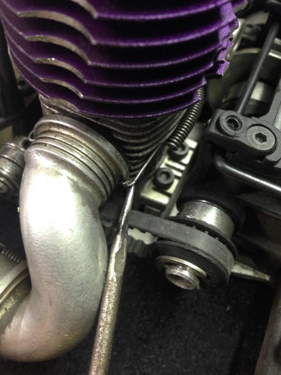

Togliendo la molla che tiene la marmitta al collettore del motore penso subito a come fare il lavoro inverso, quindi provo subito a rimettere la molla con le pinze a punta che avevo utilizzato per smontarla ma mi accorgo che la cosa è difficile, le pinze che ho hanno le punte lisce e la molla scappa a ogni tentativo cosi creo un uncino con un vecchio giraviti trasformato in punteruolo e quindi trasformato al bisogno di adesso.
Tolgo la marmitta e già la prima sorpresa, la guarnizione è spaccata quindi da sostituire.
Tolto il motore e procedo con il supporto in carbonio che ospita il serbatoio e le elettroniche. Tutto questo blocco lo lascio per ultimo alla pulizia in quanto non lo vedo particolarmente sporco.

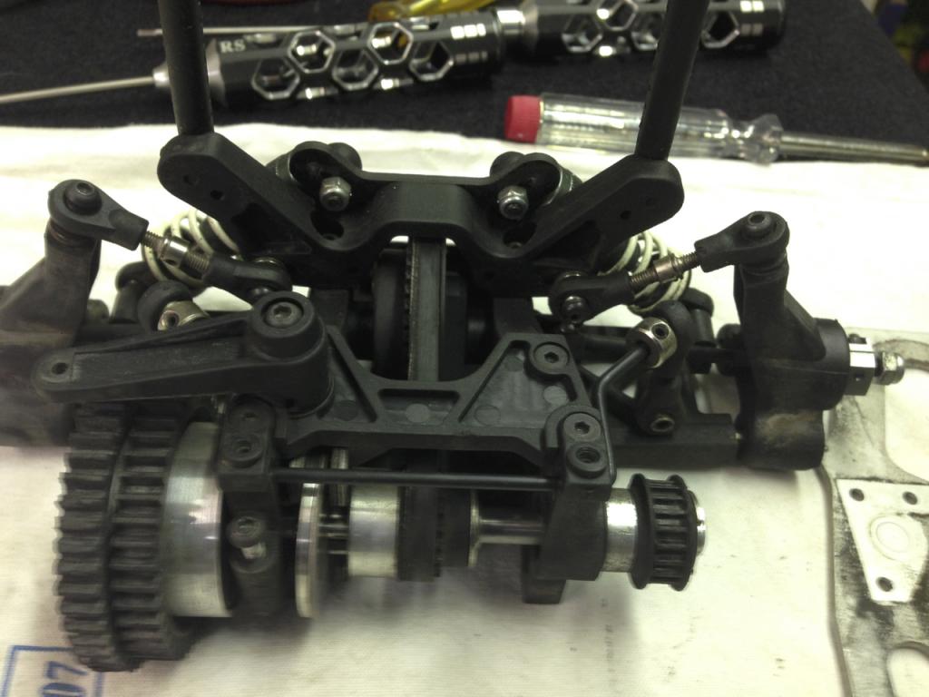

Tolgo la cinghia centrale di trasmissione e smonto tutto l'avantreno in un unico pezzo, qui mi accorgo che la piccola cinghia di trasmissione anteriore è crepata quindi anche questa è da sostituire;
l'avantreno è smontato e pronto per essere pulito

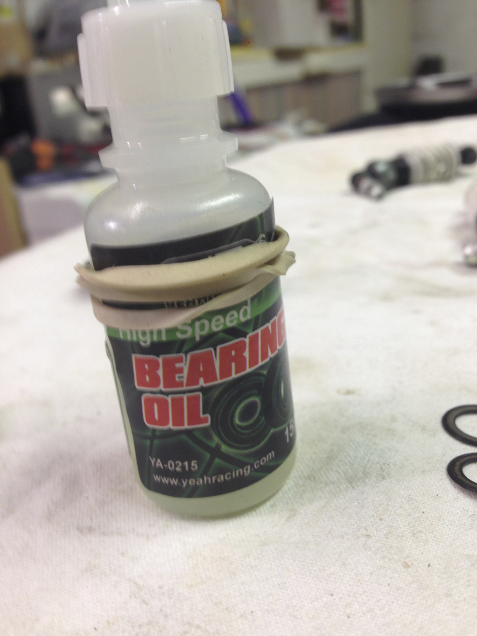

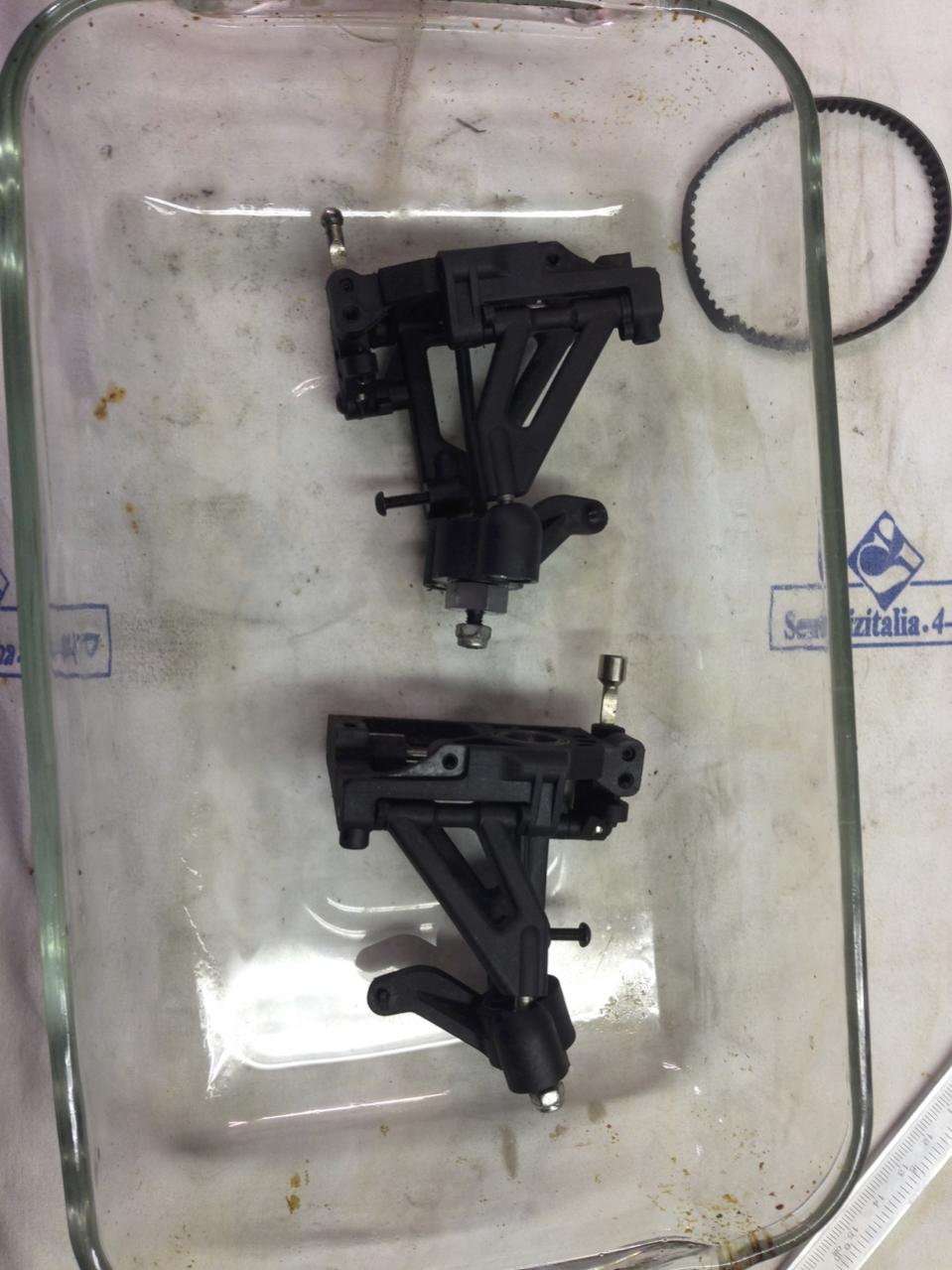

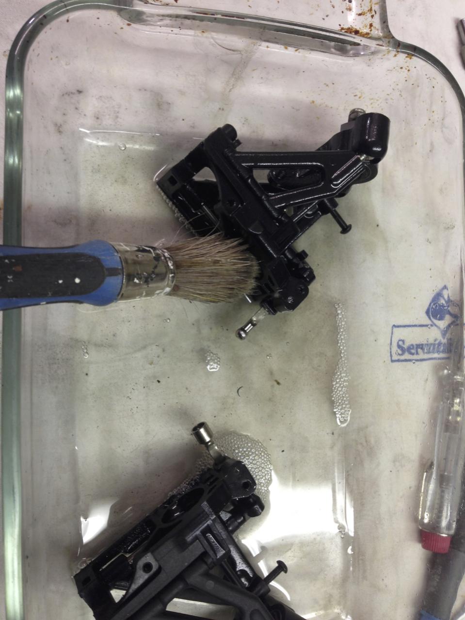

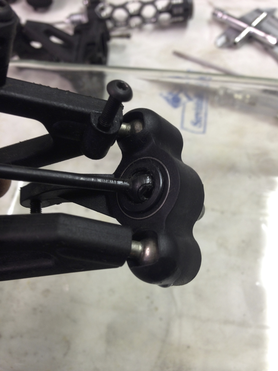

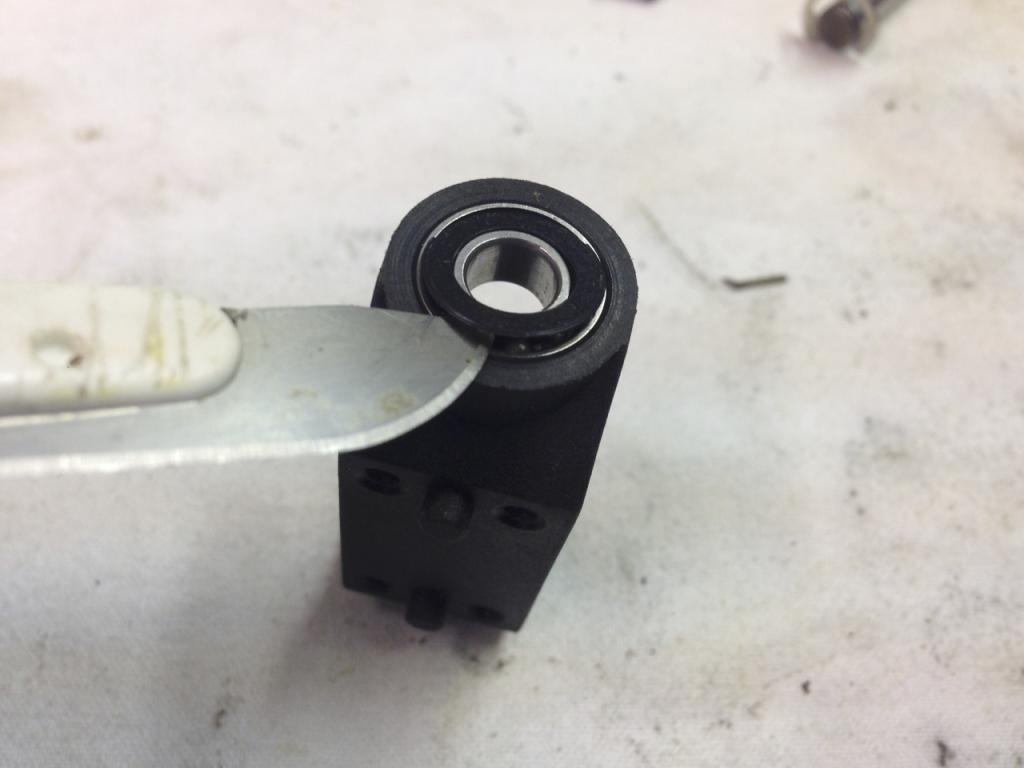

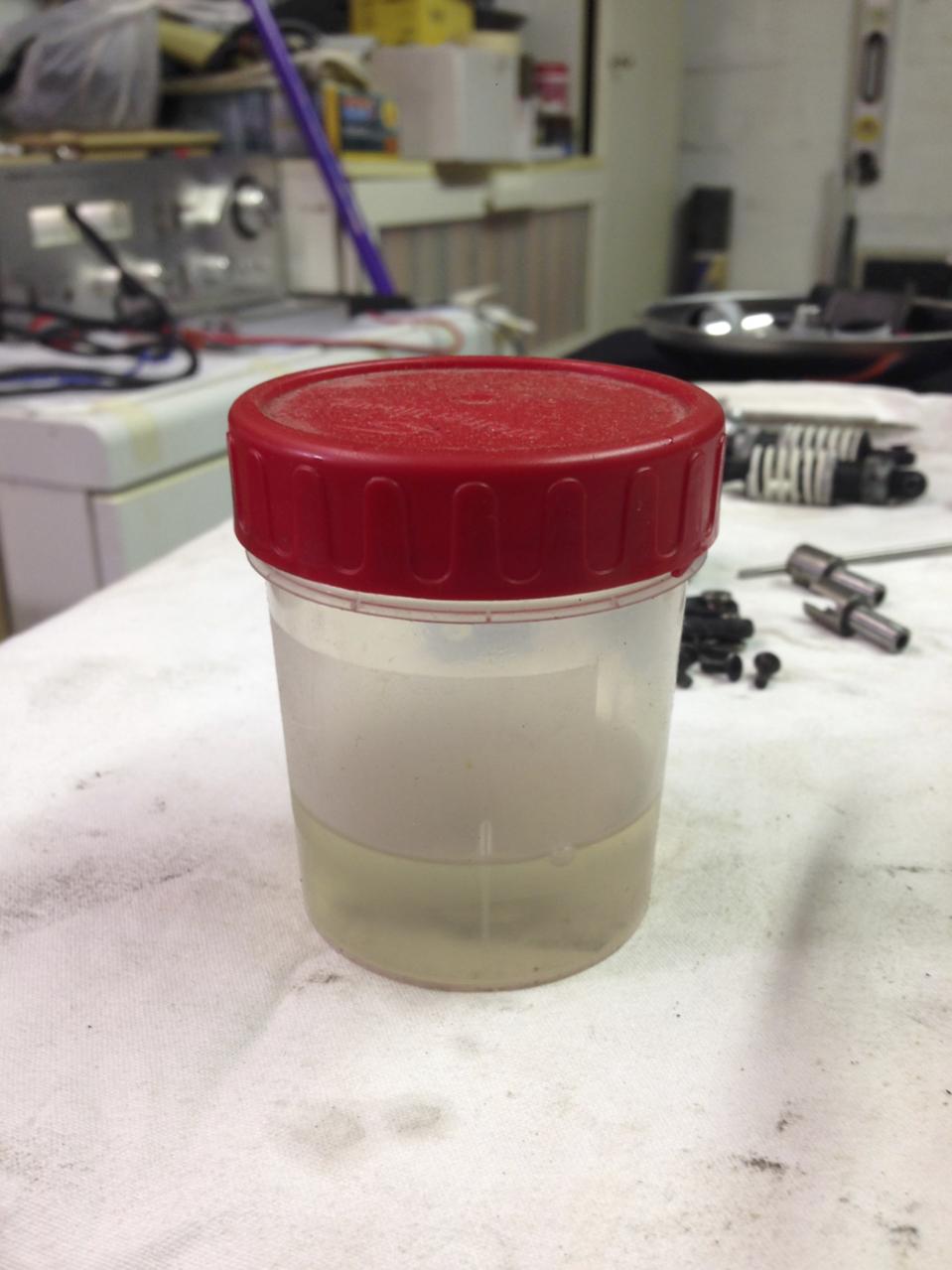

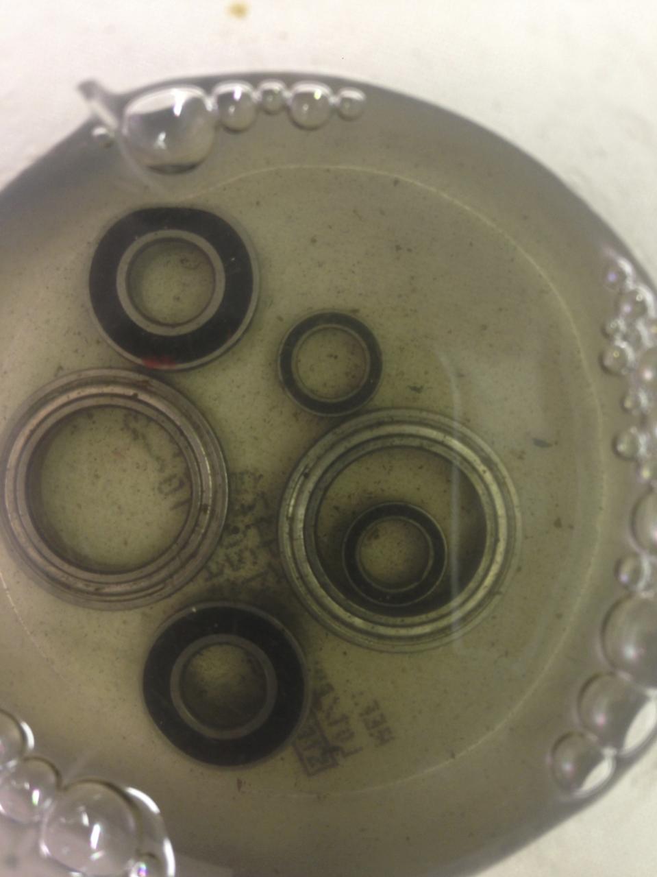

Mi sono procurato una pirofila in vetro perchè non si danneggi con i prodotti che vado a utilizzare, un pennello e un barattolo dove mettere i cuscinetti a bagno con il petrolio bianco;
una volta spennellati i vari pezzi li asciugo con uno straccio e li soffio con aria compressa, il risultato è ottimo.

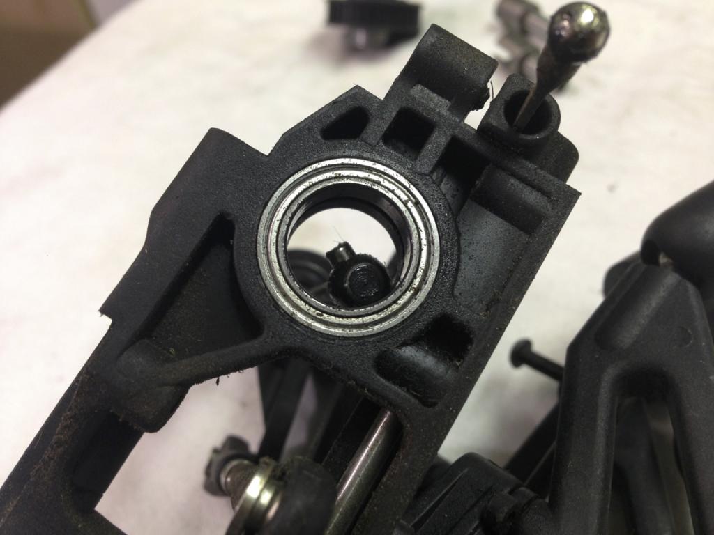

i cuscinetti li ho smontati dalla loro sede tolto le guarniture e messi nel barattolo con il petrolio bianco, agitati di tanto in tanto e dopo 15/20 minuti asciugati e soffiati con aria compressa; per l'ingrassaggio ho utilizzato un olio per cuscinetti e ho rimontato le guarniture.
Ecco l'avantreno pulito e sgrassato!!!

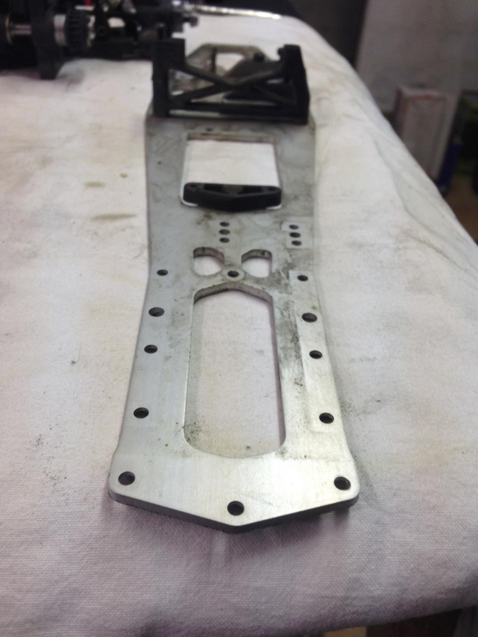

visto che ho liberato la piastra da avantreno, retrotreno e quant'altro c'era attaccato si pulisce anche questo.

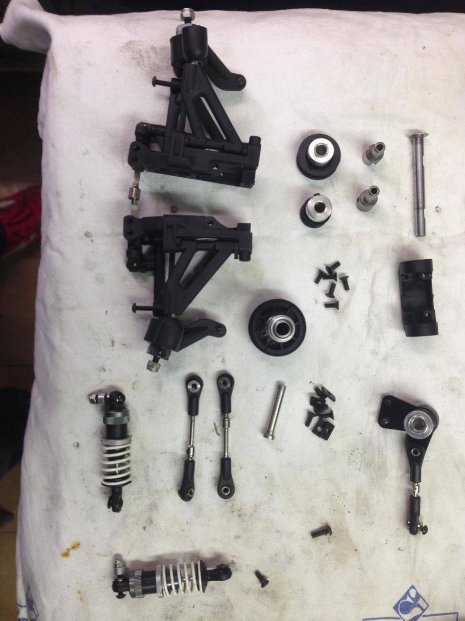

ora passo al retrotreno, e cosi come con l' avantreno, l'ho tutto smontato e pulito per benino;
smontati tutti i cuscinetti e puliti al solito con petrolio bianco*;
*io non lo sapevo e l'odore del petrolio bianco mi piace tanto quindi non mi sono curato dei suoi possibili pericoli, se non volete fare la figura del pirla come me vi consiglio, per la vostra sicurezza, di usare il petrolio bianco in un posto ben arieggiato in modo da respirarne il meno possibile; io lavoro in cantina e con il freddo che ha fatto ho dovuto tenere tutto chiuso con conseguente "intossicazione" da vapori di petrolio bianco, la notte sono stato malissimo e il giorno dopo ho avuto mal di testa e nausea per tutto il giorno.

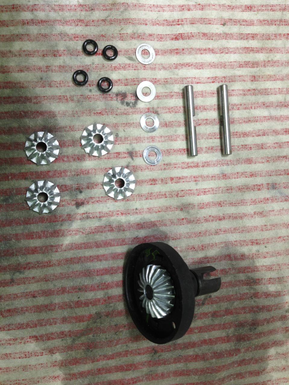

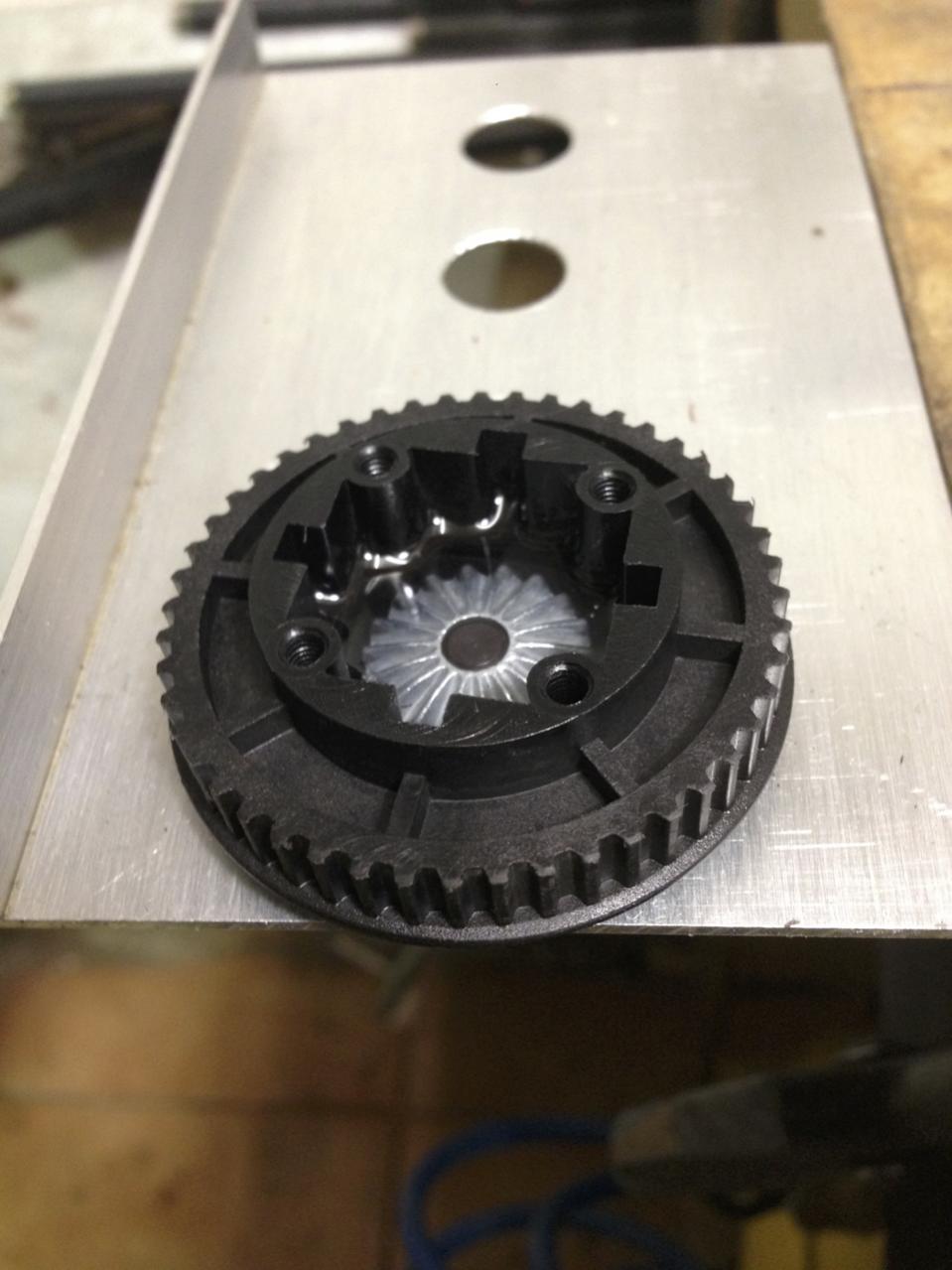

Mi sono soffermato per un pò al differenziale;
dopo averlo smontato per vedere come fosse fatto, con mia sorpresa trovo satelliti e planetari unti da una sostanza appiccicaticcia che poteva sembrare grasso;
probabilmente dopo anni di inutilizzo si era tutto asciutto, comunque bando alle ciance, tolgo tutto e pulisco per benino facendo attenzione a rondelle sottilissime e o-ring minuscoli.

Le istruzioni mi suggeriscono di mettere olio siliconi con viscosità 10000, così dice e cosi faccio, monto prima la ruota planetaria inferiore e inizio a versare dell'olio;
attendo che l'olio si sistemi bene nel contenitore e metto anche i due ingranaggi satelliti e verso ancora un po di olio fino al suo riempimento.
Aspetto ancora un po prima di chiudere il tutto e faccio penetrare bene l'olio in tutte le parti degli ingranaggi, quando tutto sembra ben assestato metto l'altra parte del contenitore del differenziale e chiudo i l tutto.

Originariamente inviata da gesualdo Visualizza il messaggio
Occhio però a non riempire troppo il differenziale o rischi una bella fuoriuscita di olio dagli or
Di solito li si riempe fino a coprire la crociera dei satelliti non di piu
Litto97 ora è in linea   Rispondi quotando
Vecchio 15-04-18, 11:22 AM   #11
L'avatar di gesualdo
Registrato dal: Mar 2018
Messaggi: 49
gesualdo è un newbie...
Hai perfettamente ragione, infatti avevo messo un po troppo olio e quando ho provato a chiudere è uscito un po' fuori.
