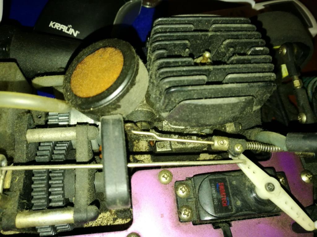

predefinito Problema motore a scoppio
Buongiorno, chiedo scusa se sto sbagliando sezione, sono in possesso di un automodellino a motore a scoppio da 8 anni non so la scala ne nulla, da circa 5 anni il motore è stato fermo perché dopo un brutto incidente, credo di aver spezzato un braccio e tirante destro, ora vorrei sapere come posso rimetterla in moto, girando il volano, gira, però la corda della messa in moto a strappo è inchiodato, inoltre piu o meno quanti soldi ci vorranno, contando che devo ricomprare le batterie.

Buongiorno Manuel, per prima cosa ti consiglio dio presentarti nell'apposita sezione, questione di educazione e rispetto.
Detto questo, un paio di foto per identificare il modello sarebbero sufficienti.
Per il motore, se vuoi esser certo di fare un buon lavoro, e non avere rischi per il futuro, non aver problemi di sporco residuo ecc.. ecc.., ti consiglio di armarti di petrolio bianco o benzina, WD40 e qualche attrezzo "buono", e smontarlo completamente e pulirlo con attenzione e cura, una volta pulito lo rimonti e dal buco della candela spruzzi un po' di WD40, tiri piano piano un paio di volte lo strappino, rimonti la candela e il tuo motore sarà pronto a tornare in pista.

Ho inserito le immagini come allegato, sapete dove posso reperire i ricambi?

È una Smartech Winner Pro
Modello touring 1/10 con cambio a 2 marce, il motore dovrebbe essere un .15 (2,5cc).
Qui trovi maggiori info: PRODUCTS SHOW
Dalle foto l'unica cosa rotta sembrerebbe il braccetto anteriore inferiore destro. Il relativo tirante sembra solo sganciato.

Sapete dove posso reperire il braccetto, e le batterie?
Riguardante il braccetto, ho trovato un negozio ad Agrigento, che vende anche su eBay, il prezzo è irrisorio 10€, non so per le batterie come risolvere... Secondo voi dopo 5 anni che non vengono ricaricate, quanta probabilità c'è, che funzionano ancora?

È una smartech winner, ho già trovato i pezzi di ricambio, adesso devo trovare le batterie, ah un ultima domanda, scusate l'ignoranza, conviene cambiare anche la candela?

mmm la domanda non è per niente stupida...dovrai comunque aprire il motore per pulirlo dalle incrostazioni lasciate dal tempo. Quindi visto che ci sei prova a vedere se la candela non è sporca e se funziona.

Ragazzi, oggi ho smontato il pacco batterie, ho scoperto che ci voglio 4 batterie da 2400mh da 1,2(stilo) nella macchina, e 8 batterie (stilo) per il telecomando
Che modello di batterie mi consigliate di utilizzare?
Inoltre sono andato a pulirla esternamente, e ho trovato tutto il filtro umido, e che si staccava pezzi pezzi, sapete dirmi se è normale?
