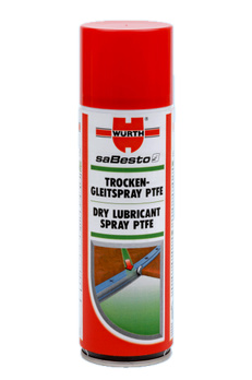

allora scusate ma la wurht fa diversi tipi di lubrificanti a secco con olio e cc cc è forse questo

sono senza parole.....ma leggi le risposte che ti danno?
ti stanno dicendo di comprare il wurth pulitore per freni e tu compri un lubrificante?
