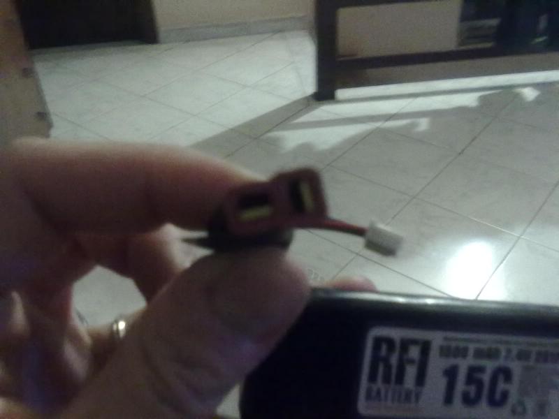

Questa è la batteria in questione! e la sua spina ke non sò come si kiama...
Info su questa batteria-13052010010.jpg   Info su questa batteria-13052010008.jpg

Quello è un deans, mentre il cavo bilanciamento è un JST-XH.
Mazza come le fai sfuocate però le foto
La batteria va caricata a max 1C, cioè a 1500mA nel caso della tua, quindi 1A va bene.
Era troppo scarica di tensione (V), per questo caricandola a 0,1A senza bilanciarla ce l'hai fatta.
Che ti abbia preso 1200mA è normale, mica era a zero di capacità.
Ma sostituiscila, è meglio.
