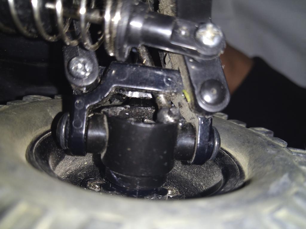

Da un po' di tempo non riesco ad usare il mio tamiya cc01,dopo un po' mi si blocca sempre la ruota sinistra,esce fuori l'alberino che va nell'assale della ruota e si va ad incastrarsi nella ruota,l'ho smontata e rimontata,nulla di strano....
Appena sterzo e accellero esce fuori
Se qualcuno di voi ha qualche idea vi sarei grato...
Grazie mille
Vorrei allegare la foto ma non so se ci riesco,non so come si fa

Hai l oring in fondo al trascinatore del differenziale?

Anzi, visto che il manuale dice di metterlo lato ruota, prova a toglierli di li e a metterli dal lato differenziale. Io non ho mai usato i dogbone all anteriore, ho avuto da sempre gli omocinetici

Ho smontato ora il differenziale,tra gli ingranaggi ho trovato un anellino di plastica nero tutto schiacciato, l'oring è quello in gomma giusto? Quello non c'è

Si è vero l'oring è nel lato ruota

Un anellino di plastica tutto schiacciato tra gli ingranaggi non suona bene...

Infatti come uno stupido non avevo mai pensato di vedere nel differenziale,ora l'ho smontata tutta,domani la rimonto cercando di capire con il manuale,da dove viene quell'anellino,grazie mille sei stato gentilissimo
