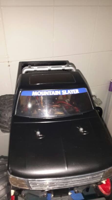

Arrivato stamattina. Da bambino un mio amico aveva un blackfoot ne ero innamorato. . Il king è davvero bello.. il telaio sembra nuovo la carrozzeria è vissuta ma vorrei verniciarla nero opaco. Per il motore non saprei sul tubo ho visto dei video dove montava motore brushless ed era esagerato.non vorrei disintegrare la trasmissione. Però sono molto tentato!!

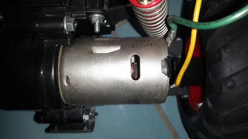

Provato stamattina con 3300 kv tralasciando i problemi del regolatore è divertente, provato anche con un 4700 8.5t va forte e mi piace ma credo sia un po eccessivo per la meccanica in plastica. Qualcuno conosce questo mezzo?? Che motorizzazione devo scegliere?

Completata carrozzeria. . Qualcuno mi consiglia che motorizzazione montare? Volevo optare per un motore Carson 16t

Qualcuno sa dove posso trovarlo? Ho cercato un po ovunque ma nulla.. questo è il codice:0115225

pare si annunci una re release del blackfoot nel 2016
Come motorizzazione Tamiya al massimo consigliava lo sport tuned che è, a seconda delle versioni e dei mercati o 23 o 25T.
Io proverei a montargli il torque tuned, visto le ruote che deve trascinarsi. Alla fine è controproducente dargli troppo motore. Meccanicamente non è fatto per quello e anche a stabilità va subito in crisi. Come il monster beetle.

Stamattina tempo clemente e lavoro nel pomeriggio ho provato il king, che spasso con questo motore va forte ottima coppia e guidandolo con attenzione non è instabile!! per aver 20 anni è forte ed è molto bello. si vede che è tamiya peccato che non riesco a trovare i paraurti!! l'unico problema quando vado in retromarcia, va a destra e sinistra da solo, cosa che non fa quando vado avanti, forse saranno i cerchi e gomme che hanno il loro tempo oppure qualche gioco delle sospensioni! prima cosa cambierò quei cuscinetti in teflon con quelli in metallo e poi sbatterò un po la testa sulla rete per trovare nuovi cerchi e gomme!!! era un peccato vederlo mal ridotto e fermo!! per la mia filosofia di modellismo è fantastico, lo prendo faccio due giri nel prato o sullo sterrato dietro casa per scaricare lo stress del lavoro e della vita.. e poi a mio figlio piace molto specie quando impenna!!!
