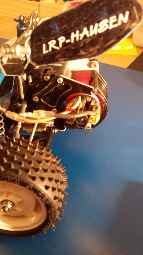

Buongiorno a tutti, restauro e colleziono Tamiya e mi sono imbattuto in questo problema, finito di montare la dyna e facendo delle prove a macchina sollevata le ruote girano alla perfezione, appena le ruote posteriori toccano terra la macchima non si muove di un millimetro... girano i differenziali ma è come se non avesse la forza necessaria per far girare le gomme... (ne ha di forza...ovviamente).
Ho smontato e rimontato tutto un paio di volte ma non riesco proprio a capire quale sia il problema...
Aiuto...cerco sostegno e suggerimenti.
Grazie
Federico

sarà da tirare il differenziale, non ricordo come è fatto ma lo sfere se è troppo lasco da problemi simili.

ho ripreso il manuale, step 12. Verifica quello. Poi tira come sullo step 13 e in ultimo verifica che non sia il grano sul pignone motore. Un occhiatina alla frizione; nel dubbio tira tutto che poi a smollare si fa sempre in tempo. Comunque è un modello che in foto ho già visto da qualche parte....

Io la presi sulla baja qualche mese fa e solo in questo periodo ci ho messo le mani, per "tirare" intendi stringere forte? effettivamente sento un po' di gioco (step 12)...provo a rifarlo da capo, starò sbagliando qualcosa...

tira tira, la nota dice:
"Mantenere fermi i giunti usando il supporto alettone e stringere la vite DB8 un poco. Ruotare la corona (tenendo fermo il supporto che tiene bloccati i giunti, ndr). Ripetere i due passi fino a che la corona è bloccata e smette di ruotare. Se la corona è già bloccata, allenta la vite leggermente e riaggiustala. Non stringere eccessivamente."

Grande!! Effettivamente io differenziale "ballava" parecchio... stretto bene, stretta alla frizione ed ora è una meraviglia..!
