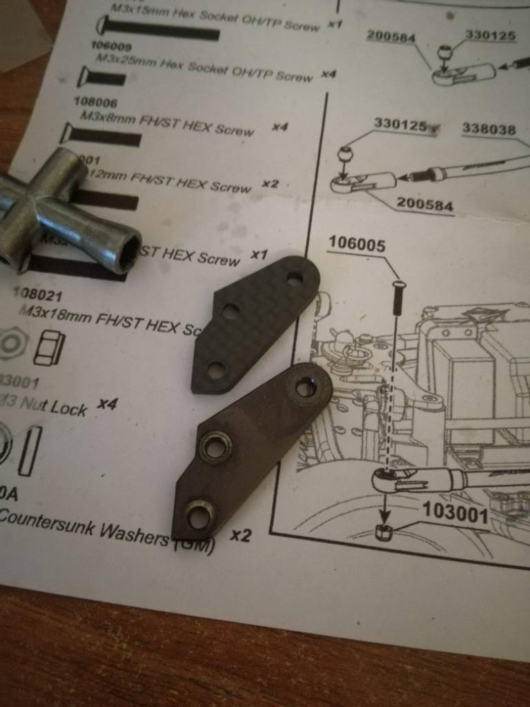

In più ci sono le piastrine Ackerman sui fuselli e quella dello sterzo che puoi montare che dovrebbero farla voltare di più rispetto a quelle che hai su
Queste dici?[recensione] sworkz Apollo 2020 rtr mods and review-img_20201220_121653.jpg

Queste dici?Allegato 377086
Queste e la piastra Ackerman sullo sterzo sono cambiate sulla .4 dandogli una sterzata migliore

Ok intanto ho messo queste. Per il boomerang di sterzo vedremo prossimamente.
Anche io ho qualche dubbio sulla troppa rigidità dell'insieme. Per ora girerò su piste ben preparate e lisce. Con la bella stagione vedremo...
Comunque il tirante centrale è lo stesso usato sulla .4 mi sa che era uscito come optional
