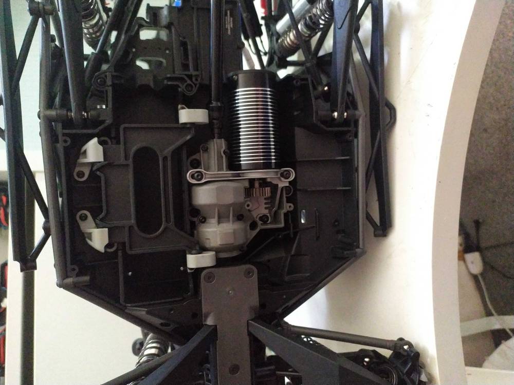

Rimosso poi lo skid plate inferiore tenuto fermo da 8 viti ci troviamo davanti alla trasmissione centrale composta da un differenziale e un riduttore di giri del tipo planetario in un case in materiale plastico collegati direttamente al motore un 4274 da 2200kv ( questa volta non è un motore castle come nei precedenti modelli vxl in scala 1/8)[Recensione] Traxxas Unlimited desert racer-1592661545607.jpeg

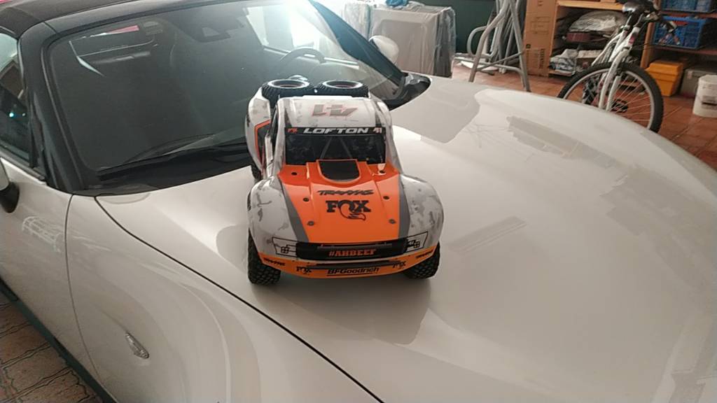

Il bello è che due minuti l'ho già provato e si guida anche bene [Recensione] Traxxas Unlimited desert racer-img_20200620_182154_542.jpeg

No non ha dei veri ammo fox ( mi costava il doppio se avete su un paio di quei mostri ) è lì perché è la replica del mezzo usato da j lofton un paio di anni fa per la baja 1000
Volendo si può modificare il retro per montare le gomme verticalmente ottenendo il modello attuale
