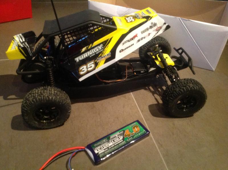

Ciao ragazzi!
Sono arrivato alla mia prima recensione finalmente
Il modello in questione è il desert buggy 2wd della turnigy, e ci tengo a fare questa recensione perchè credo sarà la prima e forse l'unica in italiano
Ok, aperta la scatola e....
...tirato fuori il modello!
Il buggy si presenta subito bene; viene fornito già montato e con tutta l'elettronica (tranne che la radio e la batteria Arr ).
Le dimensioni lasciano perplessi, infatti più che 1/10 il modello sembra raggiungere la scala 1/8; Ad una prima occhiata le plastiche, che compongono in gran parte il modello, sembrano buone, le gomme sono particolarmente morbide e la rigidità del telaio sembra buona.

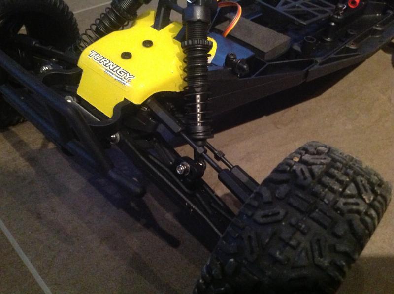

L'unico difetto estetico sono Le sospensioni regolabili in plastica, ma HK offre un set completo di ricambi in ergal che comprende anche nuove sospensioni.
Nonostante ciò sono comunque di buona qulità e fanno il loro dovere.
La carrozzeria è un po' scomoda da rimuovere; dopo aver tolto le 4 clip sui lati bisogna rimuoverla facendo un po' di fatica a capire come sollevarla senza fare danni, ma non dovrebbe causare troppi problemi.
L'elettronica...
Come motore troviamo un brushless 3300kw di serie turnigy, un Esc con retromarcia da 35A con raffreddamento forzato di serie (output : plug 4mm) e un servo standard da circa 40gr. Come detto prima è tutto pre installato e non necessita di alcuna esperienza particolare
Il servo ha un saver in caso di urto violento e dentro la confezione troviamo un supporto per antenna in caso di radio ai quarzi; in questo caso La carrozzeria necessita di un piccolo foro nella parte posteriore.
Le sospensioni e il camber delle ruote sono completamente regolabili così come i braccetti dello sterzo;come tutte le 2wd ha un differenziale "a scorrimento limitato" e ha gli ingranaggi della trasmissione in metallo.
Come batteria io ho optato per una turnigy nanotech da 4000mah 50c ( 2 celle).
All'interno della macchina trova posto al disotto della piastra su cui è montato l'esc ed è protetta da 2 cuscinetti di poliuretanato denso espanso.
La ricevente non ha un "posto" preciso e andrebbe tenuta ferma almeno con un pezzo di biadesivo ( come minimo )
Tutto sommato è un modello con un grande rapporto qualità prezzo.
Dopo un rapido giro in giardino ho potuto constatare il divertimento che provoca e la velocità tutto sommato elevata per un modello del genere.
Con poche modifiche è oltretutto trasformabile in un SCT ,se ci si stanca del solito buggy
tutti i ricambi sono facilmente reperibili sul sito di HOBBY KING insieme a centinaia di offerte e pezzi in ergal
Spero che questa recensione vi sia piaciuta e che magari vi abbia anche "stimolato" su questo bel buggy

Grande! A solidità come è messa? QUanto hai speso in tutto?
ILM4rcio non è in linea   Rispondi quotando
Vecchio 30-12-13, 05:37 PM   #7
L'avatar di Toffy98
Registrato dal: Mar 2013
Messaggi: 1,989
In tutto ho speso 130€
Come solidità è messa bene, non ci sono giochi o pezzi scadenti.
Mi sembra davvero un'ottimo buggy
