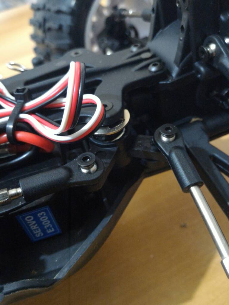

Ieri mi sono accorto che il seger che teneva in posizione la molla del salva servo non c'era più, vabbè era inevitabile essendo che il seger aveva la battuta su un sottile strato di plastica di mezzo millimetro di spessore destinato a smaciullarsi sotto la pressione generata dalla molla.
(foto presa da Internet non ne avevo di scattate da me dell'originale)

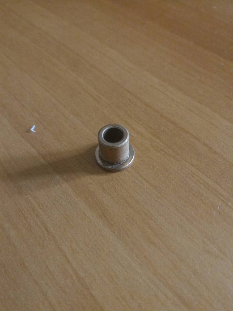

La risposta è no, difatti ieri ho iniziato a cercare tra le mie cose ed ho trovato questo:
Onestamente non so da dove provenga questa bronzina(?) con battuta, però diocane se fa al caso mio in quanto il foro è della stessa misura del foro presente sul salva servo e guarda caso il diametro esterno e dannatamente sputato al cilindro in plastica dove veniva fissato il seger.
Prendo le misure e taglio il cilindro in plastica del salva servo non troppo preciso perché sarebbe facile farlo troppo corto e finisco di portarlo a misura con una lima:
Ora che il perno di fissaggio è scoperto a sufficienza posso mettere il "nuovo" salva servo in sede:
In fine il raffronto tra il prima ed il dopo:
Decisamente meglio non vi pare?
