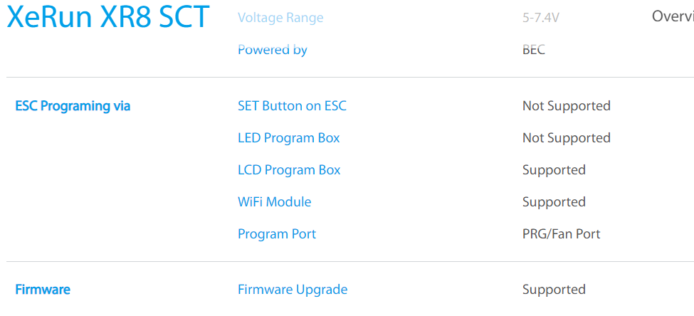

Litto ho trovato un post dove dicevi che serve un modulo wi-fi per programmarla...
ora sto guardando sul sito della HW se trovo qualcosa anche li
AH: ho preso anche una batteria 4S robitronick 5200mah per ora...
poi prenderò quella che mi dicevi come seconda batteria...la bashing da 5500 .
puoi usare il modulo wifi che lo trovi ovunque, oppure la program-card
io sia sulla 3e che sulla 4e ho il modulo wifi (naturalmente elettronica HW)
la nuova app che hanno fatto è ottima, si gestisce bene e l'hanno fatta che supporta anche il nuovo modulo WiFi/BT, lo consiglio vivamente
grazie!
ieri l'ho cercata ma non trovo nessuno che la ha disponibile...
ma per program card si intende questa:
https://shop.jonathan.it/it/447878-h...oaAvCFEALw_wcB
o questa:
https://shop.jonathan.it/it/448143-h...4aArT3EALw_wcB
io credo sia la 1° perché è LCD e nel manuae della ESC dice di supportarla.
mentre la LED no anche se sembrerebbe, dalle info, essere compatibile per CAR e XERUN....
cmq se trovo il modulo wi-fi lo prendo...
prima devo però capire la differenza tra Module WI-FI e OTA...sempre he ci sia differenza

Occhio che prende SOLO la multifunctional program card
Quelle precedenti non la vedono
Oppure il modulo Wi-Fi o Bluetooth

Nessuna delle due
La prima, quella a led, è vecchissima e non credo funzioni con i nuovi esc più evoluti.
La seconda, la 2 in 1 lcd, è molto meglio, puoi settare più parametri, puoi collegarla al pc per aggiornare il sw dell'esc o della program stessa, etc.
Ma se è compatibile col tuo esc prendi l'ultima versione, che sembra uguale alla 2 in 1 ma ha su scritto "multifunction program box"; è più aggiornata e fa anche da LiPo tester.
Edit:
Appunto, come dice Litto, verifica compatibilità col tuo esc!
o questa:
OTA = over the air
comunque eccolo: https://www.electronicdreamsshop.it/...r-30850400.htm
lascia stare le PG

posto le immagini...ma prendo la module wi-fi.
tra un po' faranno PC senza porte USB
ci voleva che si poteva creare una rete ad HOC tra cellulare/pc e ESC così almeno eri a posto.
pagavi una-tantum la app e via...
...pero' - s35-4e-esc-hw-xerun-xr8-plus-e-xr8-sct.jpg   ...pero' - s35-4e-esc-hw-xerun-xr8-plus-e-xr8-sct_sito.png
