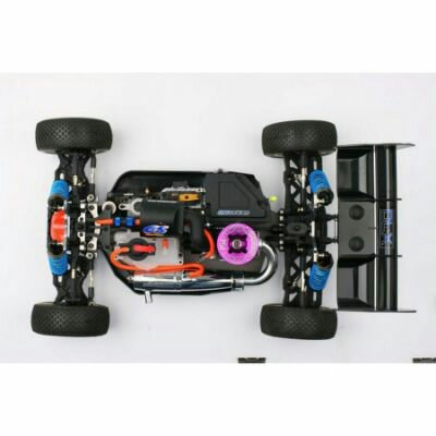

Ciao a tutti avrei bisogno di un consiglio.. Ho una GS clx pro che vorrei convertire ad elettrico... So che esisteva un kit specifico anni fa che aveva Fioroni ma nn credo sia più disponibile inoltre aveva un prezzo elevato.. Avevo sentito dire che il kit di conversione della vecchia kyosho mp 7.5 poteva esser compatibile.. Qualcuno saprebbe aiutarmi? A me interessa essenzialmente il supporto motore poi con il portalipo trovo una soluzione.. So che vi richiedo info su un buggy datato ma ricordo fosse abbastanza diffuso un 6 anni fa ed era anche resistente...ho deciso di convertirlo perché ho molti ricambi (una seconda macchina praticamente) e vorrei far iniziare mio figlio.. Grazie

No nn mi sembra abbia molto in comune con questo modello a guardarla così.. La mia è identica a questaConversione GS clx pro-gs-racing-storm-clx-pro-buggy-thermique-rc-1-8-eme-en-kit.jpg.cf.jpg

allora ricordavo male la GS...

infatti è simile alla GS CL-01 e non alla CLX. sorry.
