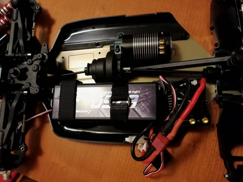

aiuto montaggio ESC
Buonasera,
sto montando il mio primo buggy (mugen mbx7r). Sono al punto di montare l'ESC (hobbywing ezrun max8) e ho qualche dubbio.
Il primo dubbio è se l'ESC si monta semplicemente utilizzando il biadesivo. La guida mugen spiega così, però sull'ESC sono presenti 2 perni che sembrano servire ad avvitarlo (perni che in foto sulla scatola non ci sono). Inoltre lasciandoli l'ESC va di qualche millimetro indietro quasi toccando. Li devo tagliare via?
Seconda domanda, in che direzione conviene montarlo? con i cavi della corrente che si collegano alle batteria laterali o nella porzione mediale?
Allego sotto le foto. Grazie

questo è il perno che non vedo in foto e non capisco se vada eliminato
Inviato con il mio STF-L09 - Scarica l‘app del Forum di Modellismo.net

è corretta la direzione o meglio montarlo al contrario? (o non cambia?)

Personalmente ho installato l esc con il biadesivo e una fascetta per sicurezza e non ho mai avuto problemi. Per la direzione ti consiglio di mettere i 3 spinotti dal lato del motore in modo da poter agevolare i collegamenti con il motore stesso.

il biadesivo va bene !!!
vedo un occhiello non un pernio dalla foto ....
che dire sulla posizione ... fai in modo che i cavi non tocchino sulle parti rotanti e tieni conto che quelli della batteria li ai in mano spesso !!!!
parti con una posizione , poi col tempo se non ti soddisfa la cambi .....
se l occhiello ti da noia toglilo , ma prima di tagliare prova e riprova , non si sa mai , potrebbe essere utile !!!!

si.. scusate.. occhiello, non perno.. non vorrei tagliarlo.. ma l'unica soluzione sembra essere quella di farlo sporgere dal pianale (così si chiama?).. ci sono problemi?

prima di tagliare prova e riprova ......
quando ai tagliato poi non cè più , questo vale per tutto , non solo per l esc !!!!
non credo che un misero occhiello che fa capolino sia un problema !!!!

Allegato 277675 è corretta la direzione o meglio montarlo al contrario? (o non cambia?)
difficile valutare da una foto, però proverei a girare la batteria al contrario, per allungare il percorso dei cavi (ora fanno una curvazza oscena ) e trovarti il connettore in posizione comoda..
posizione esc : in linea di massima proverei ad evitare incroci di cavi mettendo il lato dei connettori motore verso il motore stesso, o verso il retrotreno, ma ti conviene fare prove il piu accurate possibile, "simulando" il passaggio con aiuto di scotch e calzando la carrozza per verificare che i conti tornino..
e sì, prima di tagliare l'occhiello pensaci 3 volte, poi fallo il giorno dopo
anche sul tagliare i cavi troppo a misura, valuta ipotetici riutilizzi in altri telai disposti diversamente..

Tra l'altro se ruoti l'esc di 180 gradi come ti hanno già detto tutti, elimini anche il problema ingombro dell'occhiello perché a quel punto non interferirà più col box batterie ma te lo ritrovi dietro

In realtà c'è sia avanti che dietro. Comunque fatto! Grazie a tutti.. Manca la saldatura con il motore ma mi sa che andrò in pista per farmi aiutare da qualcuno di più esperto la prima volta..
