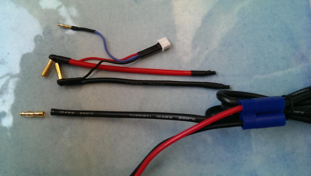

Registrato dal: May 2017
Messaggi: 26
Legione_006 è un newbie...
Alla fine mi sono arrivate anche le lipo
Adesso mi mancano solo i connettori ec5 e posso partire hahaha. Però mi rimangono ancora dei piccoli dubbi:
1) I cavi delle lipo sono di misura 12awg, ora l'esc del modellino ha dei cavi da 10awg, posso collegarli lo stesso senza rischiare problemi? Oppure mi conviene "crearmi" nuovi cavi da 10awg per le lipo? (Nell'ultima foto diciamo ho fatto un esempio, tipo "schema", con quel che avevo adesso)
2) Le lipo posso utilizzarle fin da subito nel modellino o è meglio prima ricaricarle? Oppure col caricatore (accucel 6 anche lui appena arrivato) eseguo un ciclo scarica/carica?
3) In futuro invece, dopo un periodo di storage, le lipo posso utilizzarle subito? Le ricarico? Oppure ciclo scarica/carica? Cosa è meglio fare?
Legione_006 non è in linea   Rispondi quotando
Vecchio 26-06-17, 10:13 PM   #25
L'avatar di Litto97
Registrato dal: Feb 2016
residenza: Cabiate
Messaggi: 5,760
Originariamente inviata da Legione_006 Visualizza il messaggio
Io lascerei i 12awg e vedrei se diventano caldi perché se rimango freddi vanno bene
Le batterie le caricherei fin da subito in modo da "insegnare" alla batteria cosa fare
Se le metti in storage una carichi a gliela darei comunque
Io visto tutto controllerei a che voltaggio é impostato il cut off del esc (io direi che a 3,2v va già bene se superiore riduci un po' il tempo di utilizzo ma sei sicuro di non rovinare la lipo

Vecchio 29-06-17, 03:31 PM   #27
Messaggi: 26
Riguardo al cut-off sul modellino è impostato di default a 3,4v, penso che per ora lo lascio così, poi in futuro quando le lipo inizieranno ad essere diciamo più "vecchiotte" posso anche regolare a 3,6v il cut-off per una maggiore sicurezza.
Invece per lo storage ho avuto certi dubbi causati non tanto dalle guide o dalle altre discussioni che ho letto su internet, ma dalle istruzioni ufficiali del mio drone che ho seguito fin'ora. In effetti senza rendermi conto più di tanto, da circa 2 anni a questa parte ho gestito una lipo 3s 5200mah senza farmi molti problemi riguardo a voltaggio, correnti di scarica, storage, ecc. Dato che mi limitavo a seguire con attenzione le istruzioni senza farmi troppe domande.
Perché certamente entrambe sono batterie lipo (turnigy 2s che ora ho preso, e la 3s del mio drone), però ci sono procedure da seguire diverse e non riuscivo a trovare una spiegazione a questo motivo.
Aggiungo una foto così vi rendete meglio conto di cosa sto parlando.
