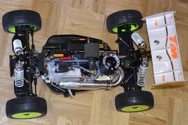

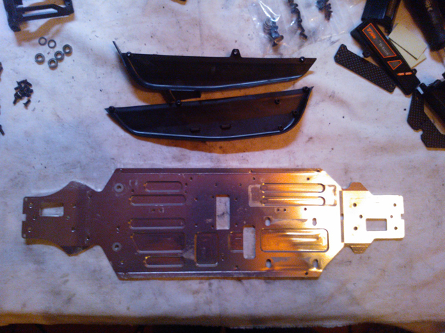

Ho deciso di rendere pubbliche tutte le mie idee malsane riguardo al mio gioiellino

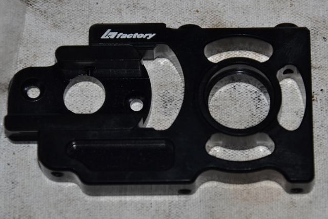

Recentemente ho comprato il kit della KFactory che ho dovuto modificare qua e la perché non mi piacevano certi particolari
Guardate:
All'inizio(la foto è vecchia.. ancora prima del rodaggio del picchetto):
Smontata e lucidata a dovere:
Rimontata pulita (mi ero dimenticato il puntalino del retrotreno ):

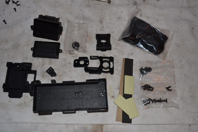

Il kit con portabatteria, portaricevente e supporto motore:
Supporto motore:
e fino a qui tutto normale

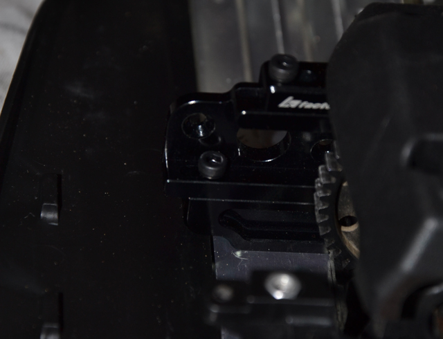

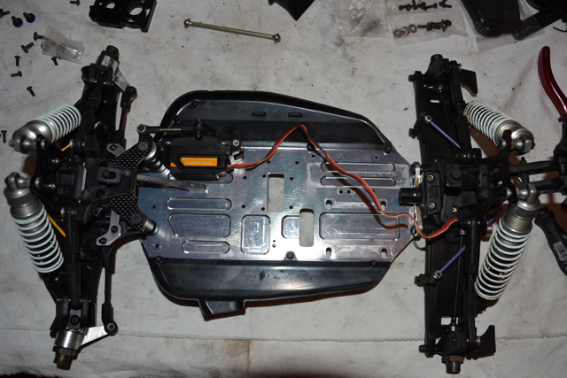

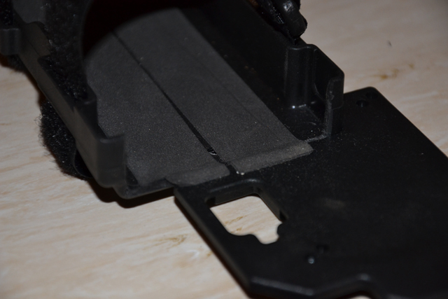

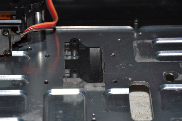

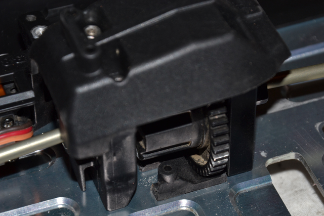

Inizio a montare il supporto motore:

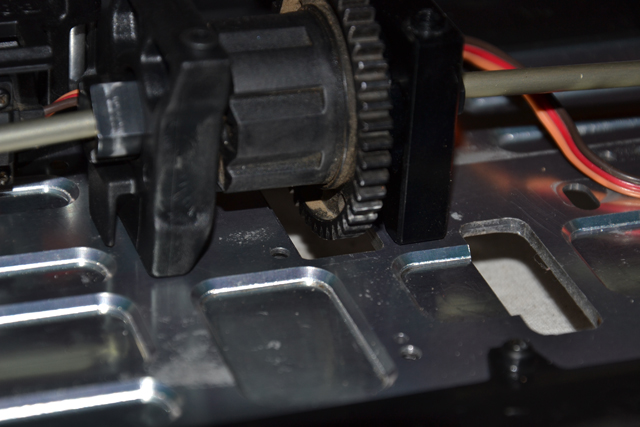

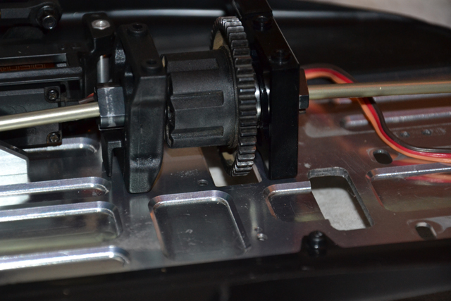

MAA una cosa non mi piace per niente.. ed è qui:
La corona era esposta troppo sotto il telaio.. Allora ho iniziato a pensare che potevo farmelo tutto io e mi iniziarono a girare i ventoloni()
Ma dovevo trovare una soluzione, ormai lo avevo preso, allora l'idea mi entro in testa e i ventoloni si fermarono..

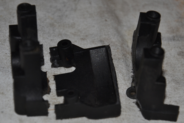

Ho risolto prendendo il vecchio supporto del differenziale centrale e l'ho fatto a fette:
La parte al centro che serve appunto per proteggere i denti della corona dalla terra/sassi e il resto. l'ho adattato con qualche limatina per farla stare sotto il differenziale con i nuovi supporti. Guardate:
Ed è perfetto (La protezione che ho adattato si fissa per conto suo al telaio con due viti)
fra poco monterò anche il supporto batteria, esc e ricevente anche li ci vorrà la mano del seghetto e della lima.. ho già adocchiato qualche cosa..

bella l'idea di coprire la gola del telaio ma adesso alla prima flessione del telaio la corona centrale credo raschierà sull'improvvisata paratia
Vecchio 05-10-12, 02:57 PM   #6
L'avatar di ZioMave
Registrato dal: Jan 2012
residenza: Terlano BZ
Messaggi: 744
ZioMave inizia ad ingranare.
non capisco, perché dovrebbe? è avvitata al telaio.
Da piccoli si ha il tempo, la forza ma non i soldi.
Da grandi si ha la forza, i soldi ma non il tempo.
Da vecchi si ha il tempo, i soldi ma non la forza.
Mi domando ancora come facciamo noi!
ZioMave non è in linea   Rispondi quotando
Vecchio 05-10-12, 03:01 PM   #7
L'avatar di angelokanay
Registrato dal: Aug 2006
residenza: Asti-piemonte
Messaggi: 25,498
Originariamente inviata da ZioMave Visualizza il messaggio
c'è poco spazio tra i denti della corona ed il semicerchio che fà la paratia che hai improvvisato,durante i salti o in qualsiasi momento che il corpo vettura fletta ( sembra impossibile ma a seconda dei tipi di puntalini impiegati flette TANTO ) i denti possono raschiarla.
comunque tè prova così,se vedi la paratia ''smangiata'' dopo 3-4 usi allora tocca,altrimenti è un ottima soluzione per riparare da sotto

la distanza tra la paratia e la corona è uguale a prima che modificassi il tutto, perché è parte del supporto differenziale vecchio e quello nuovo mantiene la corona all'altezza "vecchia". teoricamente non dovrebbe grattare ma si vedrà se è vero con la pratica

Ma tanto la b8rs ha il para corona sulla scoppio almeno, ma dura davvero poco perchè quella plastica è penosa e si mangia con il guardarla.
Per il resto complimenti perchè è un ottima macchina e penso che elettrica sia davvero uno spasso.

si lo credo anche io.. ma fino a che si graffia ch problema c'è? è fatta apposta..

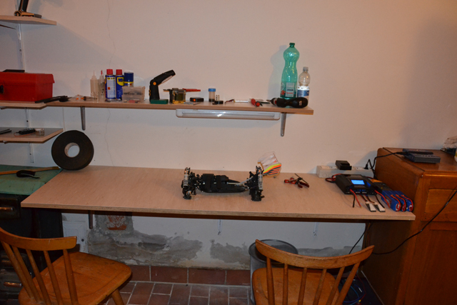

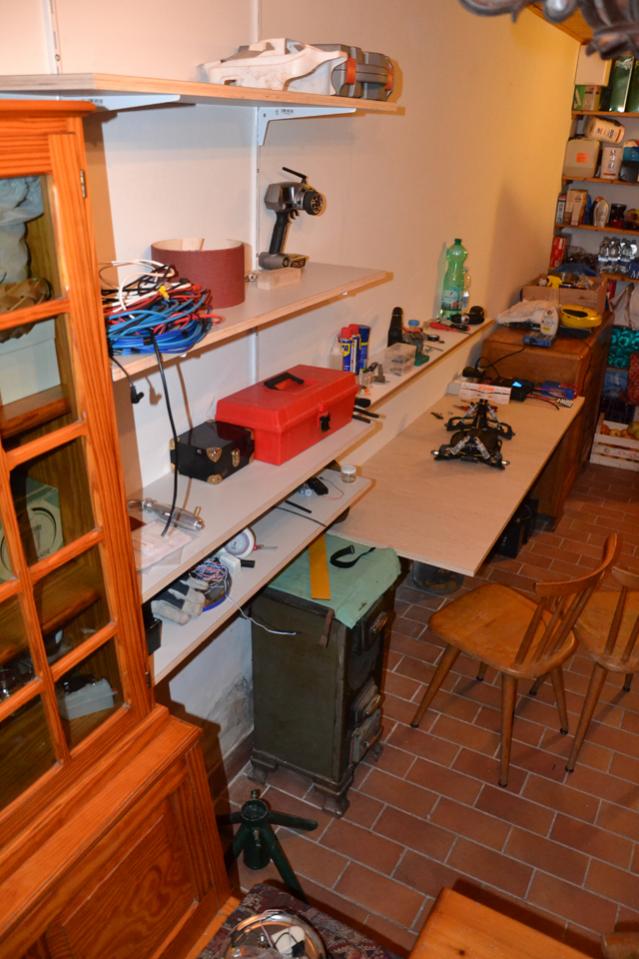

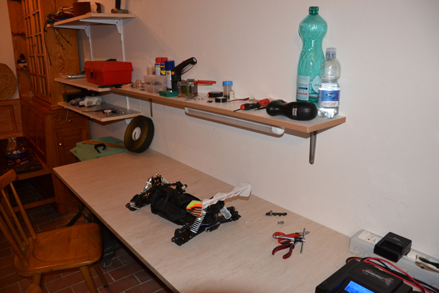

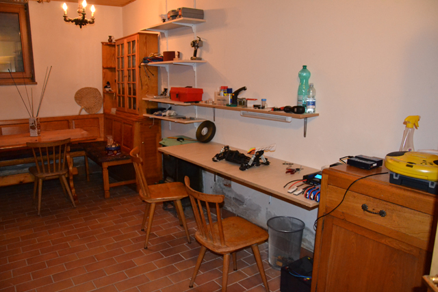

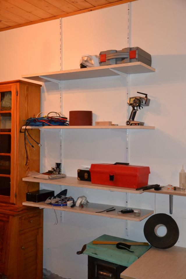

c'è un problemino..
mio padre si è messo a spostar mobili per portarne via uno in cantina, dove ho il mio banco con tutta la mia roba.
con l'occasione ha deciso di riservarmi un'area più grande e ho dovuto interrompere baracca e burattini per poi riprendere se tutto va bene martedi.
ha preparato un banco piu lungo (180cm) con ripiano rialzato e scaffale aperto sul lato della scrivania.
sono felice, domani spero di riuscire a montare minimo il banco da poter almeno riporre tutto il materiale..
se mi gira posto foto anche di quello

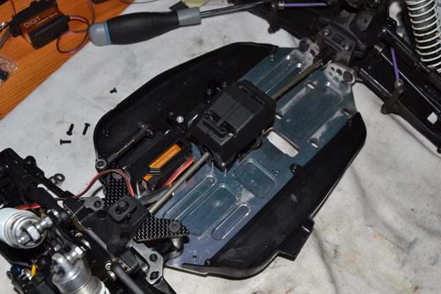

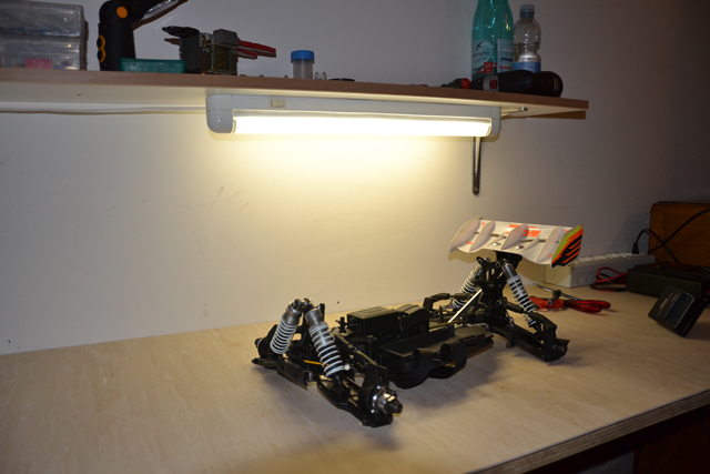

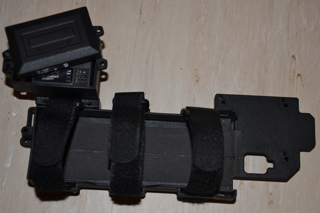

Eccomi finalmente con la continuazione!

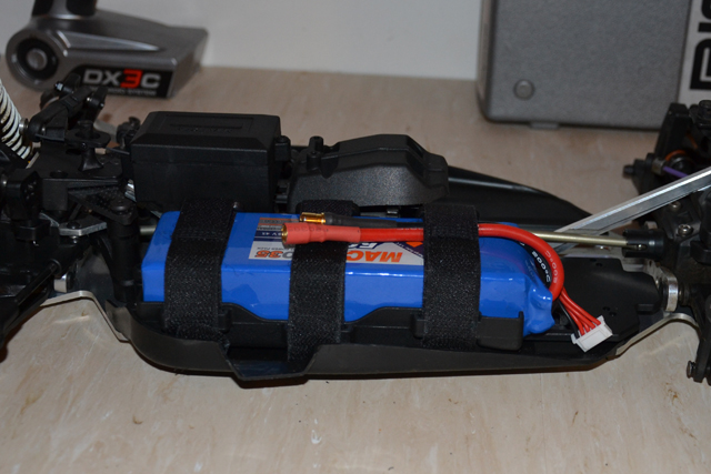

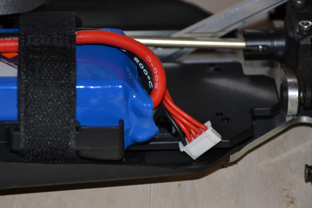

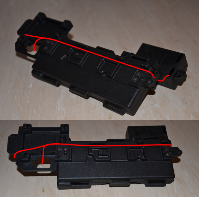

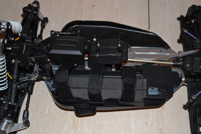

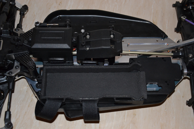

Questo è il resto assemblato, porta radio, porta batteria e rialzo per l'esc:
Ho notato che sotto c'è il passaggio per i cavi che vanno alla ricevente.
devo dire che dal "lato cablaggio" è fatto veramente bene!

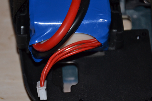

Queste foto evidenziano la limatura necessaria per far stare la lipo correttamente:
Qui devo dire che l'esc ci sta a pelo. mi sono basato sul sito HW per le dimensioni.

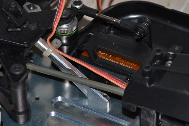

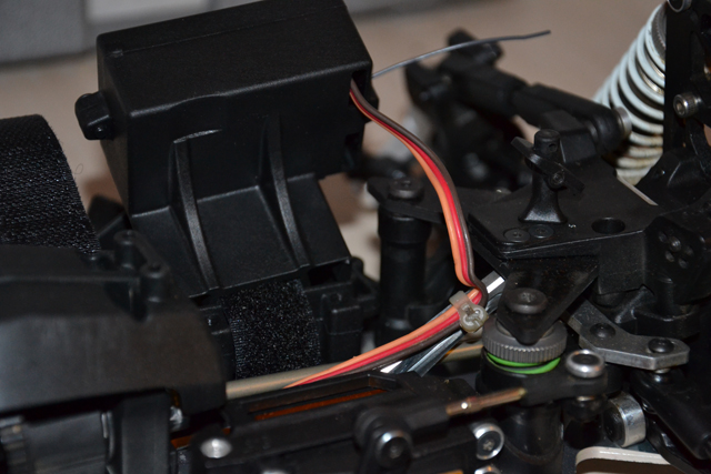

Riguardo il cablaggio del servo sterzo ho dovuto fissare con una fascetta il cavo al puntalino dell'avantreno altrimenti avrebbe toccato il cardano centrale e mi vengono i brividi solo a pensare alle conseguenze..
In entrata nel porta ricevente:
Ecco tutto il kit montato.
Oggi mi hanno spedito il motore! Speriamo arrivi presto!
Il banco nuovo è quello su cui ho fatto le foto ma è ancora troppo presto per farvelo vedere tutto è da finire..

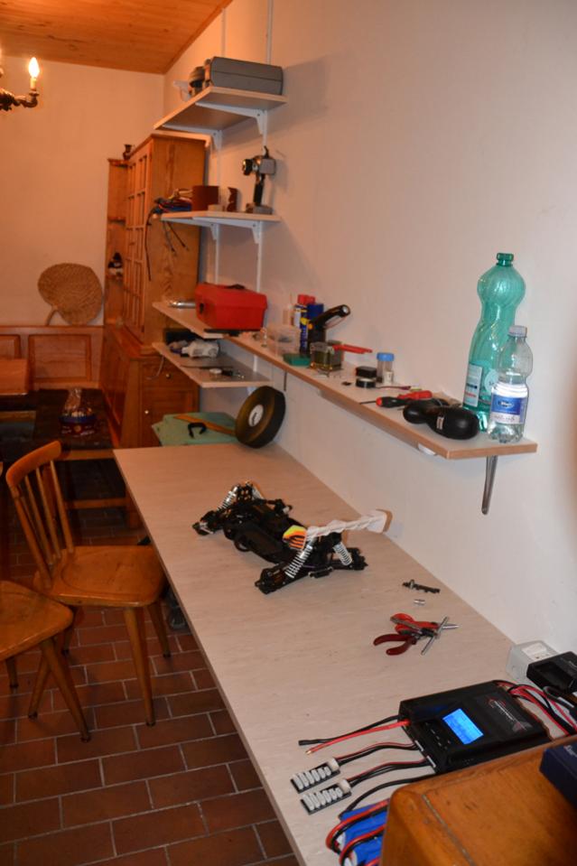

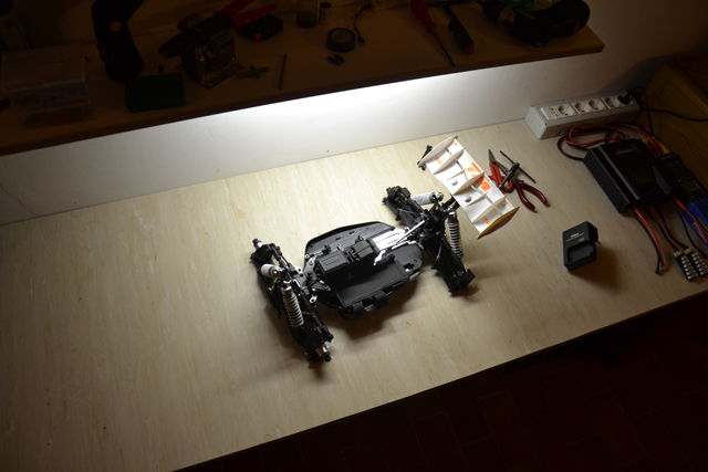

Ho aggiunto un piccolo particolare al porta batteria:

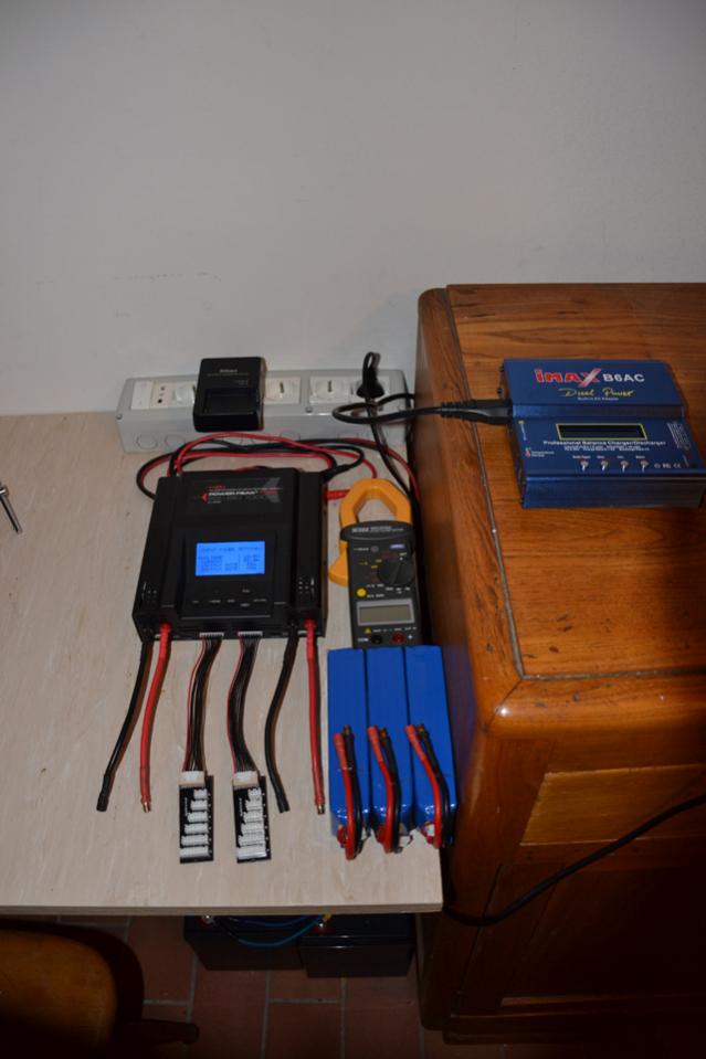

Ed ecco a voi la mia nuova postazione!
che dite?

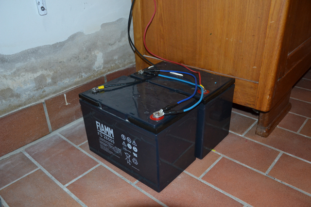

La super stazione di ricarica:
Con 2 batterie FIAMM 12v64Ah in serie per il robbe da 1Kw
(se vi chiedete perché non uso un alimentatore è perché trovarne uno ad un prezzo umanamente accettabile che eroghi a 24v 25A è difficile)
se vi domandate "ma non traballa tutto li sopra?" io dico no! perche le staffe sono come quelle della mensolina sopra il banco ma solamente 3 volte piu grandi
che dite? ve gusta?
