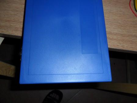

ciao a tutti sono riuscito a inserire le foto era la prima volta
vabene questa e la mia famosa kyosho v-one s2e come si nota e stato tolto il cambio e tutto il sistema frenate
la corona che ho montato e quella di serie originale senza il cambio
ed e una 46t
poi ho provato a creare un vano x le lipo solo che la plastica e troppo debole
cosi ho trovato sto contenitore che non sembra niente male ed e la misura giusta adesso lo dovrei tagliare ma ho paura di fare danni come mi consigliate di tagliare x fare un lavoro doc bello diritto
e la lipo ci sta da dio ha anche il coperchio x la chiusura
e poi il telaio di serie ha tutti i buchi e io lo chiuso con del foglio adesivo
sotto e sopra ed e venuto niente male, a il foglio e in plastica e ha un spessore di quasi un millimetro ottimo per la pulizia

ciao cava quel che avevi visto nella foto di prima era una ipotesi vano lipo
adesso dimmi cosa ne pensi di questo che ho creato e come peso non e male 75 grammi

Per la lipo non riesco a leggere i "C" di scarica. Il portalopo può andare bene, ma ricordati ch devono passare i fili.

x franci98(2) x le cinghie ho gia proveduto alla copertura,poi ho chiuso anche il telaio da sotto in pratica non dovrei avere problemi poi vedremo
