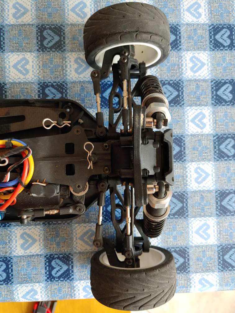

Inoltre un piccolo dettaglio delle anteriori.
Secondo voi mangiano male?
Ovviamente il fatto che la anteriore sinistra si sia distrutta è dovuto al modo di guidare di mio figlio che nel piazzale tende a fare un 80% delle curve verso destra.
Però mi riferisco al fatto che comunque entrambe le anteriori mi sembra che si consumino di più all'interno.Gomme da asfalto per buggy VRX 1/10-20200817_162423.jpg

È giusto che si consumino all'interno. L'assetto base di ogni macchina prevede.una campanatura leggermente negativa all'anteriore, per favorire l'appoggio del battistrada in curva. Anche qui tutto normale...per evitare che si consumi solo da una parte ti consiglio di girare le gomme ad ogni scarica così si consumano uniformemente
