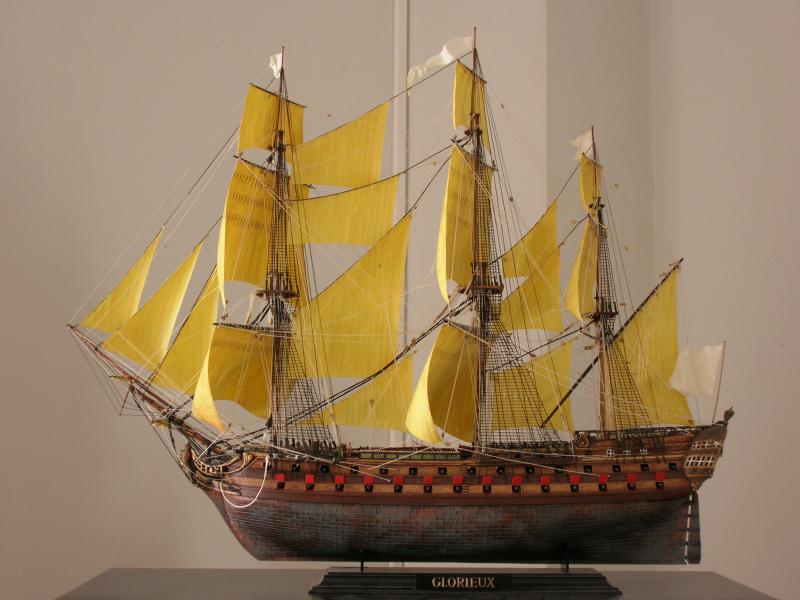

guarda...ne avrei da mettere ma mi passa la voglia per la lentezza esasperante che ci mette a caricarne una...
ecco...questo è un altro modello in plastica heller...

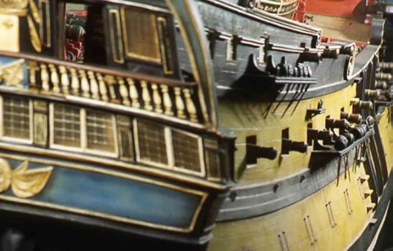

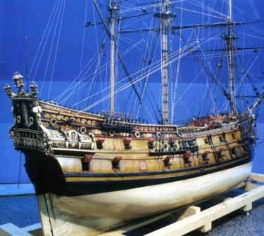

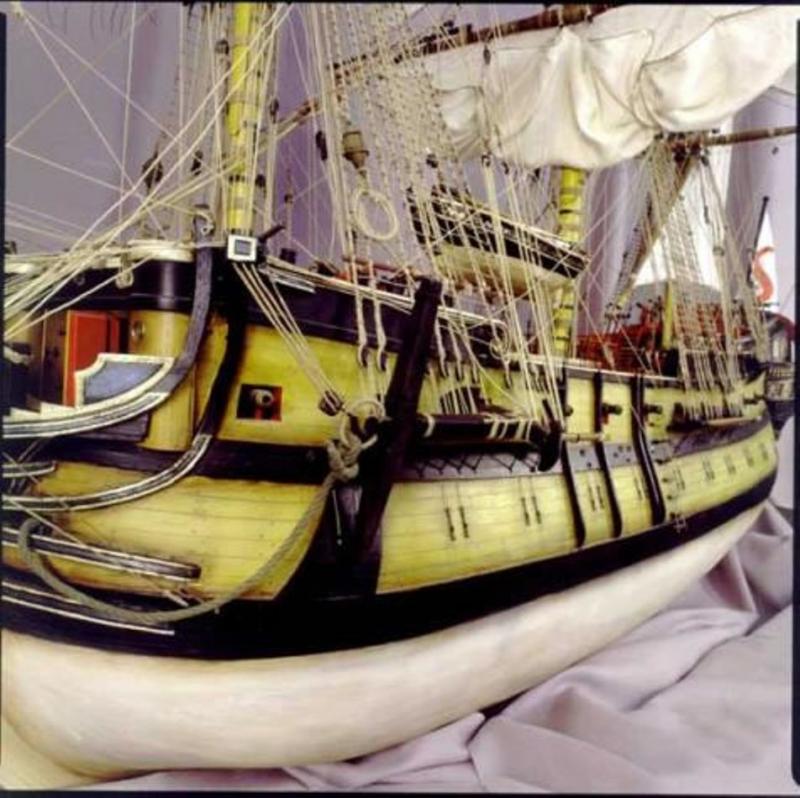

esattamente...la tecnica di olave parra o di cuervas mons (le tue foto...)
eccotene altre:
ritengo sia il modo più adatto a far ottenere un risultato intrigante ed appagante a chi si accosta al modellismo navale ed è alle prime armi...osserva come simula il logoramento delle fiancate,il dilavamento degli agenti atmosferici.
una volta chiaroscurato tutto il modello come ti ho detto potrai tornarci su con in pennello appena intinto nel bruno van dyck e iniziare a realizzare quelle striature verticali che vedi su questo modello delle foto(ricordandoti di non lasciare mai pennellate nette...ma sfumate delicatamente....provando e riprovando capirai tu stesso come...è una sciocchezza)...come succede su un muro sotto un tubo di scolo delle acque piovane....capisci cosa intendo?
guarda come un modello,tutto sommato anonimo e spoglio....semplice....acquista improvvisamente vita.
che ne dici?
guarda i dettagli interni alla fiancata,quelli sul ponte di coperta...sono rossi ma chiaroscurati con il marrone scuro ad olio....vedi come il rosso si spegne e tutto sembra più....vero?
nota che qui lui ci è andato anche con un colore più chiaro dato alla fine strofinando con un pennello appena sporcato di colore e solo insistendo sille parti più sporgenti.
oltretutto puoi alterare il colore del legno impregnandolo nel terra di siena bruciato che è rossiccio e ottenere il color quercia dal tiglio.
in tal modo non userai più listelli di costoso (e facilmente scheggiabile) noce ma di flessibile,elastico e compatto tiglio anche per le parti di superficie a vista.......
peraltro una volta sporcato di olio non hai idea di quante venature tira fuori.....
e non ti far convincere a chiodare il fasciame con i chiodini in commercio come certi piani dozzinali ti inducono a fare...sono del tutto fuori scala e ti fanno diventare il modello una specie di bomboniera.
per ora non pensare alla chiodatura...c'è una tecnica raffinata con l'utilizzo del filo di ottone ma per ora non è il caso.
ah...dimenticavo...il passamano (capodibanda) può essere sia rosso che nero....non c'è alcuna certezza al riguardo se ti vai a vedere i modelli nei musei.

E' inutile dire che l'effetto è straordinario, credo comunque di aver capito, brevi pennellate sfumate leggermente verso la fine. Prima di eseguire l'invecchiamento con la pittura ad olio conviene montare gli incitoni e di pingerli o no, il colore degli incitoni è nero e non so quello che uscirebbe fuori...il problema mi viene semplicemente perchè vedo dalle foto che lungo il corso degli incitoni il colore è più forte perso che sia stato (levato in meno) quindi in teoria dovrei montare già gli incitoni neri e dopo passare la pittura ad olio...ma sul nero degli incitoni che effetto avrà?
Forse potrei coprire gli incitoni con del nastro di carta e dopo aver passato il bruno ad olio levarlo...

devi adattare la tecnica volta per volta.....
li puoi dipingere di nero dopo che hai finito con l'olio oppure passarci sopra un grigio scuro a smalto e poi il nero ad olio e tirarlo via in modo da chiaroscurarli come hai fatto con gli accessori rossi del ponte.
infine puoi dipingerli a smalto nero opaco e poi subito con un pennello intinto nello stesso smalto nero miscelato con un grigio per schiarirlo un pò e asciugato quasi del tutto(in modo che possa solo sporcare leggermente la superficie)lo ripassi sfregando più volte in maniera da far risaltare gli spigoli e le teste dei chiodi(che sugli incintoni si mettono eccome...).
si chiama tecnica del "dry-brushing"ossia sfregamento asciutto....usata nei diorami del modellismo militare.
sperimenta,sperimenta,sperimenta.....
inventiva+coraggio+manualità
